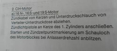

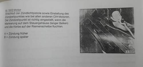

Die Frage der Einstellung. Aus den Büchern geht nicht hervor, ob die Zündung mit abgezogenem Unterdruckdosenschlauch oder nicht abgezogenem Schlauch gemessen wird, oder mit reduzierter Drehzahl. Denn der Verteiler hat ja Fliehkraftverstellung und die arbeitet ja ab ca. 550 U/min
Bitteschön.
