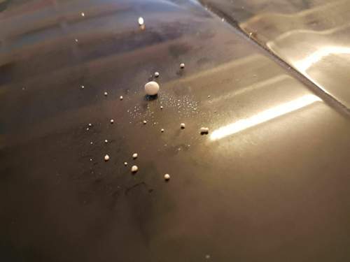

Habe mit der Motorhaube angefangen. Katastrophe!
Die Compound staubt, warum staubt sie?
Auf dem neuen Schwamm habe ich 6 erbsengroße Kleckse. Habe die Politur verteilt (ich halte mich an die 40x40cm).
Maschine nach 2 Kreuzstrichen gestoppt, noch 3 Kleckse Politur drauf (die Politur auf dem Lack natürlich nicht abgetragen) und weiter poliert (Geschwindigkeit 5,5)
Beim dritten Kreuzstrich hat schon das Stauben angefangen.
Polieren abgebrochen, Polierreste abgewischt, die Stelle mit IPA 1:2 abgewischt und das nächste 40x40 Feld angefangen.
Diesmal 4 Kleckse auf dem Schwamm (er war ja nicht mehr neu), Politur verteilt und
schon beim zweiten Kreuzstrich das Stauben angefangen.
Beim dritten Kreuzstrich wird es schlimmer und beim vierten sind schon Politur-Kügelchen rumgeflogen.
Nach jedem Feld muss ich die gesamte Motorhaube mit einem Tuch streicheln um sie Staub und Kügelchen frei zu machen.
Die Politur lässt sich nicht leicht abnehmen. Nur mit sehr großem Druck und viel reiben….
So kann man nicht polieren.
Was mache ich falsch?

Wie verteilst du die Politur auf dem Lack?
Auf welcher Stufe fährst du die Maschine an, nach dem verteilen?
Es könnte sein das zu viel Druck ausgeübt wird somit hast du eine größere Wärmeentwicklung und die Politur trocknet zu schnell ein.
Versuch doch mal 1-2 Sprüher destilliertes Wasser auf das Pad bevor du auf den Lack gehst.
Die Menge an Politur würde ich nicht erhöhen, sie sollte normalerweise ausreichend sein.
Spiel etwas mit der Geschwindigkeit. Verteile die Politur auf Stufe 1, arbeite die Politur auf Stufe 4 durch. Nicht jeder Lack verhält sich gleich und man muss sein Vorgehen dann entsprechend anpassen.
Die Empfehlung von @kompensationschleife sind gut und solltest du beachten.
Aber wegen dem Staub würde ich mir keinen allzu großen Kopf machen. Die Compound staubt schon mal. Die Stelle welche du polieren möchtest einfach wie du es machst, kurz mittels Mikrofasertuch vom Staub befreien.
Auf dem Bild ist die Politur noch nicht durchgearbeitet, deshalb lässt sie sich schwer entfernen.

Zur deine ersten Fragen, verteilen der Politur und Stufen:
Ich drücke den Schwamm mit der Politur mehrmals auf die Fläche die ich polieren will.
Schalte die Maschine auf Stufe 2 und mache einen Kreuzstrich um die Politur zu verteilen.
Dann schalte ich bei laufende und aufgesetzte Maschine auf Stufe 5-5,5 um zu polieren.
Hier fängt es schon am Ende des zweiten Kreuzstriches furchtbar zu stauben.
Nach 4 manchmal 5 Kreuzstriche habe ich aufgehört.
Zlatan da hast du höchstwahrscheinlich Recht. Ich hoffe, dass du Recht hast denn dann weiß ich was zu tun ist: mehr Kreuzstriche und nicht aufgeben.
Schaut bitte die Bilder an
Ich geh jetzt zum Auto, alles vorbereiten und weitermachen.

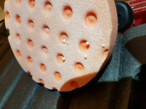

Bild #209328001
Bild #209328002
Bild #209328003
Wegen dem benetzen des Pads meinte ich vor dem ersten Einsatz, ich habe mich auch noch mal mit meinem Schwager unterhalten, über ihm bin ich zum Autopfleger geworden und noch verrückter als ich, der meinte das könnte zuviel Feuchtigkeit im Spiel sein.
Was mir aufgefallen ist das dein Pad eine einheitliche weiße Fläche von der Politur aufweist.
Bei mir sieht man immer nur Punktuell, was darauf hinweist entweder viel zu viel Politur oder zu feucht.
Mit dem aufbringen der Politur im Hinblick der Geschwindigkeit liege ich zu 100 % bei @Zlatan75
Hallo Corsi,
ich stimme @kompensationschleife zu. Es sieht für mich so aus, dass du zu viel Politur benutzt.
Keine Sorge, du kriegst das schon noch hin.
Lass uns noch mal von vorne beginnen.
Nimm dir ein frisches Pad, wenn du möchtest sprühe einen kleinen Spritzer destilliertes Wasser aufs Pad (nicht feucht machen).
4 Klekse aufs Pad, bleib bei keinem Druck ausüben. Verteile die Politur auf Stufe 1 oder 2.
Jetzt musst du für dich herausfinden, was auf deinem Lack am besten funktioniert. Fang mal langsam auf Stufe 3 oder 4 an und fahr mal 2, 3 Kreuzstiche. Schau dann ob du damit klar kommst und ob man einen weiteren Kreuzstich fahren kann.
Wie gesagt, jeder Lack ist anders und man muss sich dann etwas darauf einstellen. Und wenn es staubt, lass dich davon nicht verunsichern und kontrolliere deine Politurmenge. Solange du beim polieren einen Politurfilm siehst, ist erst mal alles in Ordnung.
Achte darauf, daß du die Politur durcharbeitest. Dann wird die Politurabnahme kein Problem sein.
Mit der richtigen Menge Politur sollte deine Fläche nach 3 - 4 Kreuzstichen durchgearbeitet sein.

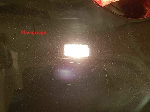

Guten Morgen und einen schönen, erholsamen Feiertag wünsche ich.
Ich bin noch nicht fertig mit dem Auto. Die ersten 2 Tage waren katastrophal, sozusagen Übungstage.
So lange habe ich gebraucht bis ich herausgefunden habe, wieviel Politur beim neuen Pad, wieviel danach, Geschwindigkeit, Anzahl der Kreuzstriche usw.
@Zlatan75
Der Gesamteindruck, wenn mal die großflächigen Stellen bearbeitet wurden, wird um Faktoren besser sein als jetzt.
Ja es ist viel besser gewesen als davor aber ich war nicht zufrieden. Deswegen habe ich am dritten Tag von vorne angefangen.
@Zlatan75
Da hast du wiedermal vollkommen Recht. Ich habe es geschafft, die durchgearbeitete Politur lässt sich mit einen leichten Wisch wegnehmen.
Dazu kam noch das Problem mit der Poliermaschine. Außer Dach und Kofferraumdeckel gibt es an diesem Auto keinen halben Quadratmeter Blech ohne Wölbung oder Vertiefung. 🙁
Das Problem, ständiges Verkanten und Korrigieren, alle ein paar cm das gleiche, einfach schrecklich. Ich war oft kurz vor dem aufgeben, habe mit dem Gedanken gespielt die Maschine zurückzuschicken weil sie nichts taugt. Ich gebe aber nicht so leicht auf.
@Zlatan75
Bei der Akribie (meinen größten Respekt dafür) mit welcher du deinen Wagen vorbereitet hast, wirst du beim polieren sicher mehr als 2 Tage beschäftigt sein.
Die 2 Tage reichen bei Weitem nicht aus. Ich poliere schon seit 2 Tage (die 2 Übungstage schon abgezogen) und bin noch nicht fertig. Brauche mindestens noch einen Tag und dann bin ich erst mit dem Compound fertig.😰

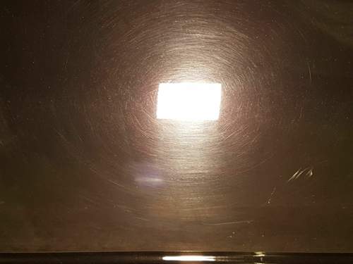

Die ersten Erfolge in Bilder
1-vor-dem-polieren
2-uebungstage
3-nach-den-uebungstagen
+3

@Corsi_1990 :
Du willst es aber ganz genau wissen?
Ganz großen Respekt vor Deinem Willen und Deiner Hartnäckigkeit!
Und die ersten Bilder sehen mehr als vielversprechend aus.
Von mir gibt beide Daumen nach oben!
Super das du dich nicht entmutigen lassen hast, andere hätten wahrscheinlich schon längst aufgegeben!
Ich finde auch das Ergebnis spricht für sich, wenn ich die Bilder (1-3) mit einander vergleiche.
Einfach Top!!!!

@kompensationschleife schrieb am 3. Oktober 2018 um 10:27:42 Uhr:
Bin echt auf die Bilder gespannt 🙂, hat sich was beim meguiars verändert im Hinblick aufs Handling?
Bilder werden kommen, wenn ich irgendwann fertig werde.
Hast du die Bilder von meinem letzten Beitrag gesehen? 1. Bild vor dem Polieren, 2. Bild nach dem Polieren.
Was sagst du dazu?
