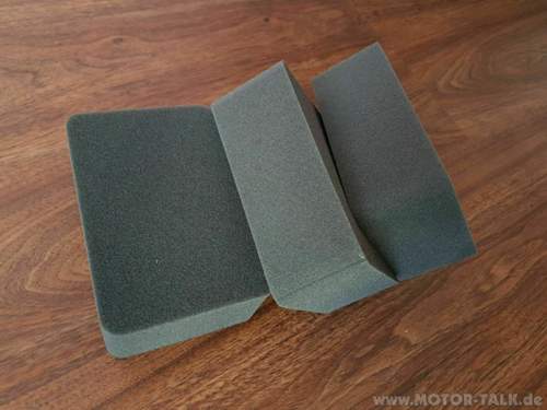

Gestern beim Abkleben ist mir aufgefallen, dass sehr viele Stellen nicht mit der Maschine polierbar sind. Kleine Stellen, schmale Stellen, tiefe Stellen….
Da brauche ich doch eine Handpolierhilfe! Habe ich aber nicht. Und jetzt?
Die gelben Schaumstoff-Applikator Pads habe ich für das TechWax gekauft. Meinst du die bringen mit dem Ultimate Compound auch ein gutes Ergebnis?
Ui.
Bei 20h warst Du aber mit Sicherheit gründlich. Aber gute Vorarbeit ist immer die halbe Miete.
Die Frage ging zwar jetzt nicht direkt an mich, aber ich nehme mal die wahrscheinlich für mich beantwortbaren Teile:
Ja, deine Polierschwämme kannst Du auch in der Maschine waschen. Ich nehme ganz normales 08/15 Flüssigwaschmittel dafür - kein Weichspüler, nichts weiter. Auch nicht Literweise Waschmittel reinkippen, das mag der Kleber der Klettschicht manchmal nicht so.
Du kannst nicht nur ebene Flächen mit der Maschine bearbeiten, auch Rundungen etc gehen. Das Pad muss nicht immer komplett aufliegen - grobe Faustregel: alles, wo man ungefähr die Hälfte des Pads auflegen kann, geht. Eigentlich sogar noch weniger. Und keine Panik dabei, bei Exzentermaschinen bleibt bei falscher Haltung der Teller einfach stehen. Ist alles eine Frage der Technik. Du wirst das recht schnell feststellen 🙂
Du kannst anstelle eines Handpolierschwamms auch eines der kleinen Polierpads nehmen - klappt auch wunderbar. Die Applikatorpads gingen auch, aber die sind doch schon sehr weich und feinporig. Damit schrubbst Du dir wahrscheinlich nen Wolf, bevor viel passiert. Und falls Du öfter mal ein Auto polieren willst: Alte Pads, in passende Form geschnitten, sind perfekte Handpoliergeräte.

Applikatorpads können nicht sinnvoll zur Politur verwendet werden. Dann lieber 1-2 harte Handpolierschwämme kaufen und in passende Streifen schneiden.
mit den Pads bekommst du die Politur nicht durchgearbeitet und hast somit höchstens ne chemische Reinigung wie bei einem Precleaner erreicht.
Vergiss bitte nicht die benutzten Pads in einen Eimer mit Wasser zulegen so bleibt die Politur im Pad feucht und lässt sich dann besser reinigen.

Hallo @Corsi_1990
ich habe dir mal bzgl. der Ultimate Polish folgende Handpolierschwämme empfohlen. Die hast du nicht mitbestellt, oder? Das Mittelharte würde für Stellen, wo du die Maschine nicht einsetzen kannst funktionieren. Es gibt noch ein orangenes, (das härteste) wäre noch besser.
Ansonsten wurden deine Fragen bereits wunderbar beantwortet.
Vielleicht noch eine Anmerkung:
Der Gesamteindruck, wenn mal die großflächigen Stellen bearbeitet wurden, wird um Faktoren besser sein als jetzt. Deshalb würde ich mir um ein paar Stellen keine so großen Gedanken machen. Falls du aber unbedingt diese Stellen behandelt haben möchtest, dann bestelle dir 2 der oben genannten Schwämme. Die werden sicher früher eintreffen, als du mit dem Wagen fertig bist. Bei der Akribie (meinen größten Respekt dafür) mit welcher du deinen Wagen vorbereitet hast, wirst du beim polieren sicher mehr als 2 Tage beschäftigt sein. 🙂
Zlatan
@Zlatan75 schrieb am 11. September 2018 um 15:58:32 Uhr:
Als Handpolierschwamm (2 Stück) wäre das zu empfehlen
https://www.lupus-autopflege.de/Lupus-Handpolierschwamm-mittel
https://www.lupus-autopflege.de/Lupus-Handpolierschwamm-weich
Bei deinem Lack wäre mir sogar der weiche lieber anzuwenden.

Ja sicher hast du mir die Lupus Handpolierschwämme empfohlen. Ich habe sogar 3 Stück bestellt (die schwarzen weichen)
Bestellung ist gerade raus:
Lupus Handpolierschwamm, blau, mittel 3x
Lupus Handpolierschwämme, orange, hart 3x
