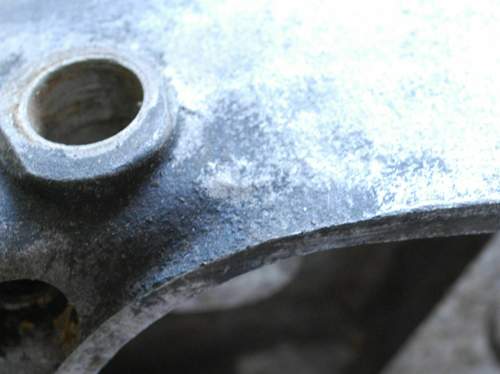

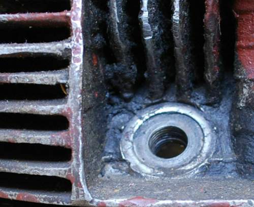

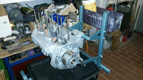

Mein Resümee ist ernüchternd. WD40 löst zwar kleinere Stellen an, aber nicht auf. Das gewünschte Ziel, dass sie die Schmutz-/Öl-Flecken durchdringt und bindet, erreicht sich nicht.
Mit einem Putzlappen lassen sich zwar die kleineren Stellen wegwischen ; bei größeren Stellen wird lediglich die Öberfläche abgetragen. Darunter bleibt es trocken - und hart. Es bleibe nur der Weg der mechanischen Säuberung.
Anbei zwei Fotos, von Schutzstellen und der mühsamen mechanischen Säuberung.
Gibt es denn wirklich nix, was den Schutz "aufsaugt" ? Gerade für unzugängliche Stellen.
Ich hätte den Block schon längst zum Strahlen gegeben, statt mich mit so was zu quälen.
