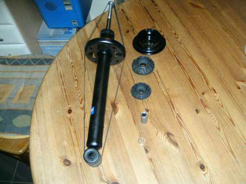

Guten Abend,
der Tüv hat mir im Mängelbericht die Anschlagpuffer hinten rechts und links aufgeschrieben.
Nun dachte ich mir wenn ich den Dämpfer ausbaue um die neuen auf die Kolbenstange zu schieben kann ich gleich neue Dämpfer einbauen weil ich auch nicht weis wie alt die sind.
Folgendes Material habe ich mir besorgt:
Dämpfer.
Zwei Gummis.
Distanzscheiben.
Hülsen
Federteller.
Wie ist jetzt die Reihenfolge der Zusammenbaus?
Anschlagpuffer (nicht auf dem Bild) auf die Kolbenstange schieben.
Staubhülse drüber (nicht auf dem Bild).
Feder aufsetzen.
Wie geht das jetzt weiter mit der Hülse und der Distanzscheibe und welcher Gummi wo?
Da ist das Bild von dem Zeugs.
Vielen Dank!
Grüße aus Ulm
Olaf

1 Dämpfer
2 unterer federteller
3 feder
4 anschschlag
5 gummi /Von Feder!)
6 anschlagring
7 oberer federteller
8 distanzhülse
9 mutter:-)

unten sitzt die feder auf dem metall,oben kommt ein gummipuffer zwischen,kannst normalerweise den alten nehmen wenn er noch ok ist.

@Magixx, vielen Dank, endlich ne Explosionszeichnung.
Nun habe ich schon wieder was gefunden was ich nicht neu habe und von unten rein kommt.
Metallplättchen, ist das eigentlich noch brauchbar vom alten oder soll ich das auch neu besorgen um nicht Schiffsbruch zu erleiden?

Die neuen Dämpfer habe ich gestern eingebaut.
Hat alles bestens geklappt dank Eurer Hilfe!
Nur gut das ich alles neu besorgt habe wie Hülsen, Gummis u.s.w.
Die Federteller waren zwar noch gut, aber auch gleich getauscht.
Ich hätte schön blöd da gestanden ohne Euch Golf 2 Leute.
Denn ich hatte gelesen das die Hülse festgegammelt sein kann und darum gleich neu besorgt.
Und so war es, bei einem Dämpfer war die so festgegammelt das nur noch die Flex geholfen hat.
Laut Mängelbericht sollte ich ja nur die Anschlagpuffer tauschen, aber gut das ich die Dämpfer gekauft hatte, denn die alten waren sowas von kaputt das kann man sich garnicht vorstellen.
