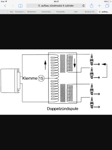

Der Ausdruck Zündspule stimmt bei den heutigen kompakten PKw auch nicht mehr, die nennt sich heute Zündmodul und ist nichts weiter als eine doppelte Zündspule in einem Gehäuse, andere Marken verwenden aber auch andere Module, so Opel zBsp.
Noch der Innenaufbau der Mini Zündspule im Bild für die ganz Ungläubigen

Das ändert aber nichts daran, daß der N14 Einzelzündspulen hat:
https://www.leebmann24.de/.../?...
Bei dieser machts überhaupt keinen Sinn zwei Zylinder gleichzeitig mit "Zündfunken" zu versorgen. Das was du beschreibst ist die Doppelfunkenspule, welche nicht beim N14 verbaut ist!

Übrigens, die gestellte Frage des themenstarters, war eigentlich absolut überflüssig, da der 1.4 er Steckerzündspulen hat, was ich nicht wusste. Diese sind nicht nur optisch sondern auch baugleich wenn nicht schon mal eine einzelne gewechselt wurde aus dem Zubehör und da für deren Ansteuerung ein separater Kabelbaum existiert hätte ich solch frage nie gestellt, weil überflüssig da keine Verwechslung möglich ist, im Normalfall!
Die Ansteuerung selber funktioniert jedoch ebenso wie bei den R 50 - 53 Modellen.
Ein Zündsteuergerät welches dennoch zwei Kerzen gleichzeitig ansteuert steuert auch hier wie in den Vorgängermodellen die Kerzen an. Wer es noch etwas tiefer mag, darf sich mal die Kurbelwellenimpulsscheibe ansehen, oder aber man néhme zwei stroboskop zündzeitpunkt Pistolen und schliesse die mit ihren Abnehmern an die Zündkabel von 1/4 oder 2/3 und beobachte den gleichzeitigen Lichtblitz. Sorry geht ja nicht da keine Hochspannung vor der Kerze mehr anliegt. Aber wer hat. Nehme ein zweistrahl Oszillator und Vergleiche damit, damit geht es.
Bei dieser Zündungsansteuerung spielt eine ökonomische Frage eine grosse Rolle, man benötigt hierbei nur einen Rechner welcher nur zwei zündimpulse berechnet und das Steuergerät benötigt lediglich nur zwei Ausgänge für die Ansteuerung der Zündspulen, welche hier Wieder parallel geschaltet sind .
Es hat jedoch den Vorteil. Das man Fehler an der Zündanlage schnell lokalisieren kann, da keine Mechanischen TEILE den zündfunken übertragen und oder hier je eine separate Endstufe die Spannung für jede einzelne Kerze liefern muss.
