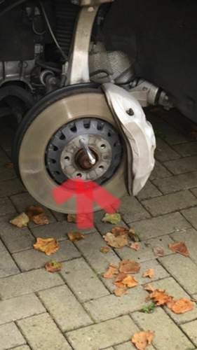

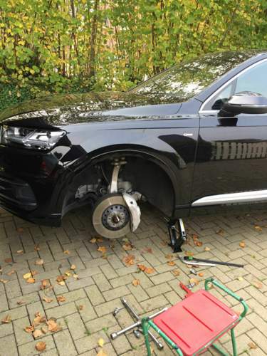

ich habe eine Frage an die Allradprofis.
Die Kuh ist mein erster Allrader und das seit 6 Monaten.
Heute habe ich von Sommer auf Winter gewechselt.
Dabei ist mir aufgefallen das trotz Allrad die Reifen der Vorderachse mehr abgefahren sind als die der Hinterachse.
Eigentlich wie bei meinen einachsig angetrieben Fahrzeugen die ich vorher hatte.
Sei es drum meine Frage ist nun:
Wenn ich im nächsten Frühjahr wieder auf Sommer wechsle soll ich dann die mehr abgefahren Reifen der Vorderachse hinten montieren oder die Reifen weiter vorne runterfahren.
Habe bisher immer gedacht aus Gründen der Spur-und Fahrstabilität sollten die besseren Reifen auf die Hinterachse.
Ist das bei Allradfahrzeugen auch so...oder liege ich grundsätzlich falsch.
Ich habe die Kuh mit 8.800 KM auf der Uhr gekauft.
Jetzt habe ich 20.000 KM insgesamt.
Danke für Infos
