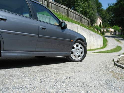

Oder man hätte es so gemacht wie beim Vectra B damals. Da konnte man Klappen aus dem Seitenschweller nehmen um den Heber Leichter anzusetzen.
Ist sich bei mir aber immer ohne herausnehmen ausgegangen :-)
BTW.: mein guter alter Vectra hat immer gute Dienste geleistet...
