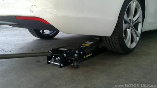

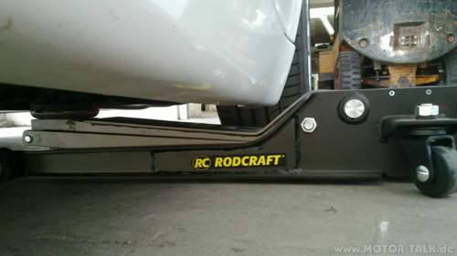

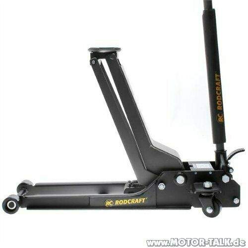

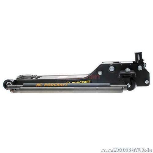

Habe mir jetzt ein neues Schmuckstück gekauft das super vorne unter den Insignia passt :-)
Rodcraft RH 151

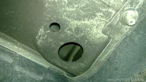

Nun habe ich aber schon die unterschiedlichsten Aussagen bzgl. Aufnahmepunkten gehört. Hinten gehts anscheinend nur am Schweller und nirgends am Unterboden und vorne bin ich mir auch nicht mehr sicher. Die BDA ist da auch nicht sehr hilfreich...
Habe mal ein Bild von vorne eingefügt. Bei welchem Pfeil darf ich anheben?
Für hinten habe ich auch ein Bild eingefügt. Das ist die Stelle am Unterboden die nicht verkleidet ist (habe Ecoflex)

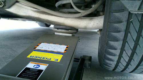

Habe heute mal schnell die Fräse angeworfen und den Heber etwas adaptiert. Habe auch noch dieverse Gummi-Teile angefertigt um die Aufnahmepunkte zu schonen.
Zu den Gummiteilen: Verschiedene Durchmesser und Dicken. Die Eckigen passen genau unter die hinteren Aufnahme für die Hebebühne (also ich vermute zumindets mal, dass dies der Aufnahmepunkt ist).
Alu-Teil: Habe ich mir auch noch angefertigt damit das Teller etwas höher steht (20mm) und der Arm vom Heber nicht beim Schweller anstößt. Das ist nämlich hinten der Fall da der Aufnahmebunkt sehr weit beim Schweller ist.
Zum Reifenwechseln komme ich hinten schön unter die Achse. Braucht man nur ein paar cm anheben und man kann den Reifen schon wechseln. Durch die Gummiauflage und die Form der Achse ist das Wegrutschen sehr unwahrscheinlich bis kaum möglich.
Ansonsten denke ich war der Heber eine echt gute Wahl. Man bekommt auch jedes Teil als Ersatzteil. Nur das Handling ist etwas problematisch. Das Dingens wiet 50,5kg.
Beigefügt mal ein paar Bilder
