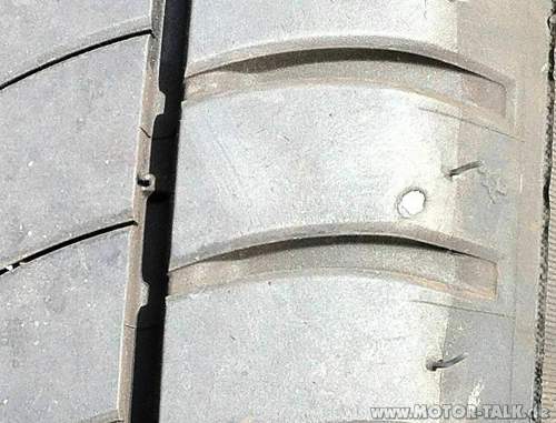

hatte vor einigen Monaten mal ein Nagel im Reifen, genau in der Mitte also da wo kein Kontakt zwischen Straße und Gummi entsteht.
Wurde vulkanisiert und soweit alles gut. Allerdings stehe ich heute morgen auf und der Reifen war komplett platt.
Erstmal abgemacht und gesehen das genau an der Stelle wo es repariert worden ist Luft austritt?
Wie kann denn sowas???? Hatte jemand die selbe Erfahrung?
Erstmal 1 Winterreifen draufgemacht vorerst.

Wie groß war denn der Nagel und wie groß war die Schnittstelle? Wurde geprüft, was der Reifenhersteller zu einer Reparatur sagt? Für eine Reifenreparatur gibt es ja Vorschriften, siehe hier!. Wer hat Dir denn den Reifen repariert? Hast Du da eine Rechnung drüber bekommen? Wenn ja, hin zu dem und nachbessern lassen! Und dann schön hoffen, dass der Propfen nächstes Mal nicht auf der Autobahn bei hoher Geschwindigkeit rausfliegt!
Sorry, aber auch wenn die Reparatur zulässig ist, habe ich kein Verständnis für sowas! Dein Fall ist das beste Argument gegen solche Reparaturen! In diese Art der Instandsetzung hätte ich spätestens ab jetzt kein Vertrauen mehr! Die Reifen sind die einzige Verbindung zur Fahrbahn und an dieser Stelle zu sparen, finde ich unverantwortlich. Ist aber nur meine bescheidene Meinung!

Übrigens hatte ich kürzlich auch 2 Schäden (eingefahrene Nägel) an meinen 19er Schlappen. Wenn man sich den Reifen mal ausgebaut anschaut, ist das irgendwie nicht besonders viel Gummi. Wie man -> hier sieht, war mein Loch in der etwas höheren Lauffläche. Da kommt also bei einer Reparatur auch etwas mehr Gummi rein, als bei der bei Dir beschriebenen Stelle ("genau in der Mitte also da wo kein Kontakt zwischen Straße und Gummi entsteht"😉. Ich frage mich, wie so ein bisschen Material da halten soll.
Mein "seriöser" Reifenfritze macht solch eine Reparatur an so einem Reifen gar nicht, auch wenn es vom Gesetzgeber her selbst bei den Hochgeschwindigkeitsreifen nicht verboten ist. Andere machen das, nicht umsonst kann man in der Bucht genau solche Reifen mit eingefahrenen Nägeln und Schrauben kaufen. Muss jeder selben wissen. Ich an Deiner Stelle würde mir einen neuen Reifen kaufen! Kostet aber sicher mehr als ... na Du weißt schon! 🙂

Allerdings steht da auch, dass die Richtlinien des Reifenherstellers eingehalten werden müssen. Und der kann die Reparatur verbieten. Leider konnte ich aber im Netz z. B. zu meinen Dunlop-Reifen nix zu dem Thema finden. Auch nicht zu den hier vom Threadersteller reparierten Achilles Reifen. Ich könnte mir gut vorstellen, dass ein Hersteller - auch in seinem Interesse - eine Reparatur nicht erlaubt. Kann natürlich sein, dass Point S lauter Dokumente der ganzen Reifenhersteller in der Schublade hat. Kann ich mir aber irgendwie nicht vorstellen. Allerdings können die scheinbar sowieso alles flicken, wie man z. B. -> auf dieser Seite auf den Fotos (ganz unten ein PKW-Reifen) sieht. Ist schon krass! 😉

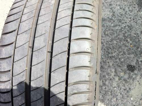

Hallo, ich hatte das "Glück" diese Jahr schon 2 Reifenpannen zu haben. Im April wurde vulkanisiert, da der Schaden in der Mitte der Lauffläche war. Die Methode wird von Michelin erlaubt.
Letzte Woche traf es die äußere Seite und da hilft nur Erneuern.
Der Reifen hatte ja auch schon 4.000 km gelaufen🙂

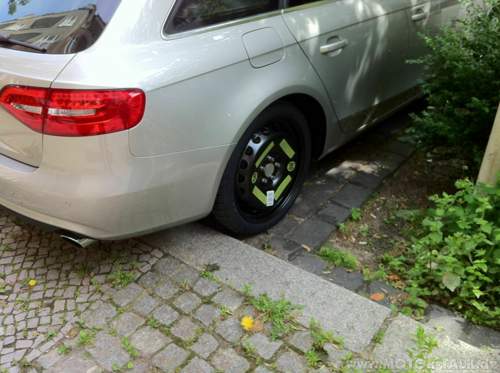

Die Notlösung mit dem Winterreifen halte ich auf alle Fälle für sicherer als das Nutzen des Notrades.
