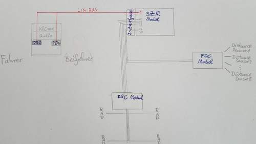

Die Raddrehsensoren dürften am DSC Steuergerät hängen, welches wiederum mit dem SZM Steuergerät kommuniziert. Anbei eine schematische Skizze dazu:
DSC Steuergerät
Aus dem DSC Steuergerät lassen sich für jedes einzelne Rad die Drehrichtung und die Radgeschwindigkeit auslesen.
