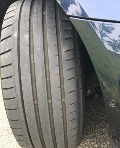

Hallo zsm,
gestern durch Zufall bei meinem 8er Fahrerseite vorn entdeckt. Habe sowas schon mal bei Facebook in einem 8er Forum gesehen. Finde es leider nicht mehr, kann mich aber erinnern, dass mehrere Facebook User das Problem kannten und selbst schon hatten. Kennt jemand das von euch?
Erstbereifung ca. 58.000 km. DOT 14/18. Michelin Pilot Sport 3.

Diesen Verschleiß-Bild mit der Stufe an der Innenseite des Reifens kenne ich vom 6er, bei mir waren es zwei Sätze Dunlop Reifen. Und das nur von Sommerrädern, obwohl die Spur und der Sturz stimmten.
Mein Reifenhändler empfiehlt mit dem max. Druck, also den für Vollbeladung zu fahren, dass würde es verhindern, seit Sommer habe ich neue Reifen. Ich versuche es nun so. Bisher passt es.

das Abnutzungsprofil meines 840xd hat mich auch erstaunt - so etwas hatte ich in meinem Fuhrpark bisher noch nicht. Die Hinterreifen waren auf der Innenseite runter bis auf die Karkasse. Das blieb mir lange verborgen. Ok, da ich meinen 8er sowieso als bockharte Hoppelkarre empfunden habe, war der Luftdruck eher im unteren bis mittleren Korridor. Das hat sich wohl gerächt und wenn dann der Sturz werkseitig noch ins Negative geht, sieht es halt so aus. Zum Glück bin ich die Karre wieder los…

Habe ich gerade zum zweiten Mal beim 650. Immer nach 30000 km hinten Innenseite wie aufgeschlitzt, Fahrwerk mehrfach vermessen, erst mit 2,7 und bei neuen Reifen mit 3,0 gefahren. 285/30/20 viele haben das Problem, aber Lösung hat keiner. Betrifft wohl auch alle Reifenhersteller. Profil mindestens noch 4 mm und Innenseite aufgeschlitzt.
Vor 3000 km war Auto auf Bühne, alles tip-top. Innerhalb von 5 Wochen beide Hinterreifen kaputt.

War bei meinem 640xd Cabrio auch so, der Reifenhändler meinte, das wäre wohl eine BMW-xDrive-Krankheit insbesondere mit Runflats. Habe dann 4 'normale' Reifen drauf und das Problem anschließend nicht mehr. Bei meinem M8 habe ich bis jetzt gut über 20.000 auf die Reifen gefahren, da habe ich kein Problem, sind auch keine Run-Flats

Mir ist natürlich klar, dass ich mit knapp 60.000 km ziemlich viel Laufleistung habe. Mir ging es darum, ob dieses unglaublich ungleichmäßige Laufbild auch bei anderen auftritt und die Posts oben bestätigen mir das. Glücklicherweise bekomme ich übernächste Woche (nicht schneller lieferbar) einen komplett neuen Satz von meinem 😉 auf Kulanz. Muss bis dahin eben langsam fahren. Das es helfen soll, dass der Luftdruck mehr als die empfohlenen 2,6 bar betragen soll werde ich mir mal merken und ausprobieren. Fahre immer ca. 2,8 bar bis jetzt.
Du fährst noch mit den Reifen? 😕
Das sind alles RunFlat, zu viel Sturz und zu wenig Luftdruck Schäden.

Wenn es bei euch RunFlats betrifft... kann ein Montagefehler ausgeschlossen werden? RunFlats sind Mimosen, wenn die wie normale Reifen aufgezogen werden.

Kann mich direkt anschließen: F12 640i xdrive, Dunlop 275/30 R20 runflat. Brach ohne Vorwarnung bei 120 km/h auf, in dem Fall nutzten die Runflats. Habe alle vier gewechselt.
