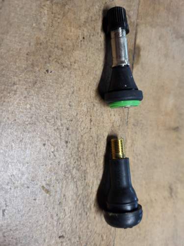

Die normalen Gummiventile haben einen MAX Druck von 3.5 Bar.
D.h. die Werkstatt hat schon recht mit der fehlenden Verstärkten Version.
Auch wenn du nicht 3.5 Bar fährst .
Ab 3 Bar verbau ich immer die Verstärkten.
Siehe Bild
Braucht man die verstärkten Ventile nicht erst ab über 4,5 Bar?

Du hast die Ursache („das Ventil ist ab“) für den luftleeren Reifen selbst geschildert.
Durch das Fahren/Rollen ohne Luft, entsteht augenblicklich ein Folge-Schaden am Reifen.
Ob nun ein ungeeignetes Ventil, ein Montagefehler oder Gewalteinwirkung ursächlich für den Ventilab-/-ausriss waren, ist von hier nicht zu beantworten.
