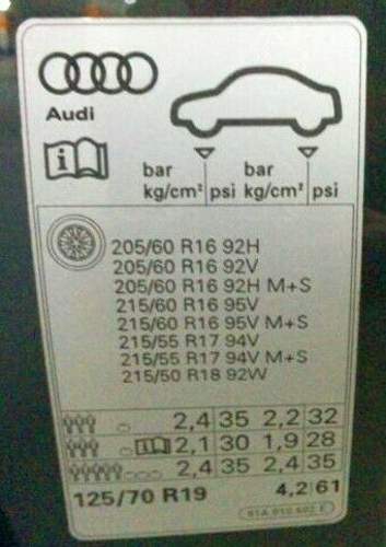

Welchen Reifenluftdruck fahrt ihr so mir eurem Q2?
das Türschild besagt ja bei 3 Personen:
V= 2.4
H= 2.2
oder Komfort bei 3 Pers.:
V= 2.1
H=1.9
Hat schon jemand den "Komfortdruck" aufgepumpt und getestet?

Wie schon erwähnt, ist der Reifenluftdruck am unteren Türfalz Fahrertüre angebracht (s. Bild). Entgegen anderen Meinungen hier gilt für alle Reifengrössen 16-18" der gleiche Luftdruck (19"?).
Grundeinstellung bis 3 Personen ist V=2,4, H=2,2. Es heisst jedoch immer, tendenziell eher etwas höher zu gehen, so 0,1-0,3 bar. Also dürften so ca. 2.6/2.4 ideal sein, zumindest für Sommerreifen. Für Winterreifen wegen der beseren Schneetraktion aber eher nicht höher.

Wenn sich der Fahrzeughersteller die Mühe macht und die geeigneten Luftdruckempfehlungen in Form eines Aufklebers am Fahrzeug anbringt, weshalb muß dann trotzdem noch der "richtige" Luftdruck von jedem Fahrzeugführer erfunden werden?

mal ein Tipp von mir:
Ruf mal bei deinem Reifenhersteller an ,
und frag nach den besten Werten für deinen Reifen.
Da bekommst du ganz andere Werte gesagt,
wie auf dem Audi Aufkleber.
Warum?
Keine Ahnung.
Richtig, beim Reifenhersteller erhältst Du den technischen Mindest-Luftdruck, der erforderlich ist, um die maximalen Achslasten mit der montierten Bereifung abzudecken.
Der Fahrzeughersteller dagegen benennt den Betriebsluftdruck und berücksichtigt dabei Fahrberhalten und -Komfort, anhand unterschiedlicher Auslastungen und Betriebszustände.
Üblicherweise sind dessen Angaben deshalb auch größer als die der Reifenindustrie, was der Luftdruck-Aufkleber auch belegt.
Dem Reifenhersteller reichen für die Berechnung des Reifenfülldrucks wenige Parameter, ohne dass er überhaupt wissen muß, auf welchem Fahrzeug eingesetzt wird.
Deshalb ist für mich nicht nachvollziehbar, weshalb Herstellerangaben in zahlreichen Foren hier wiederholt angezweifelt werden.
