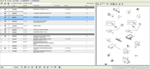

Da ich meine Winterschlappen mit Reifenkontrolldrucksystemventilen lackieren lassen möchte, wäre es am besten ohne die Ventile zu lackieren...
Demontieren sollte wohl kein Problem sein, aber dann wieder nachher draufzubekommen ?
Da ist doch eine Dichtmasse reingeschmiert oder nicht, hat da jemand mit Ahnung ?
Lg
24 Antworten
da gibt's einen Montagesatz mit neuen Schrauben und Dichtungen ....
Zitat von: http://www.opel-niedersachsen.de/tpms.html
"Beim Umbau der Sensoren in andere Felgen sollte man auch neue Gummidichtungen verwenden. Teilenummer lautet 10 10 715 (2Satz = 4 Stück)
für 4 Räder notwendig. Preis je Satz ca 10 EUR. In dieser Teilenummer sind die Ventileinsätze nicht enthalten !!"
Mal fix in den Katalog geschaut aber das ist anscheinend das Ventil und eine Gummidichtung, das wars alles ?

Ventil
http://www.ebay.de/.../310763993899?...

Also müsste diese Schraube da Neu mit der Gummidichtung...also einfach dieses Set von eBay 4x Mal holen und dann sollte man keine Probleme bei haben ?
