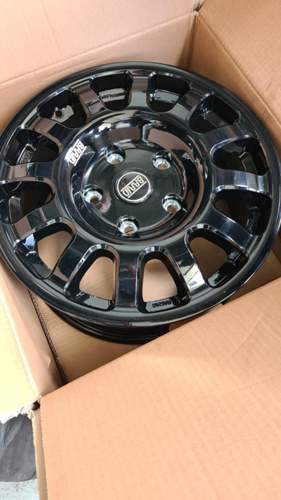

Jetzt ist es vollendet - frische Braid Felgen aus Spanien (Fullrace Dakar) mit 265/75 16 Reifen; fährt gut und coole Optik
@sven6116 schrieb am 11. Juni 2022 um 00:50:13 Uhr:
Schaut gut aus die Felge. Chapeau.

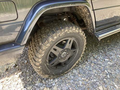

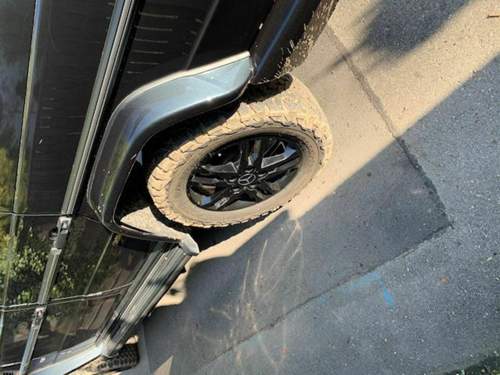

Habe mich dazu entscheiden auf meine 7,5x18 neu zu pulvern und BFG MT TA KM3 in 265/60R18 zu montieren, da mir die Eintragerei zuwider war. Gerade bei den 18-Zöller in Sachen Tachoangleichung.
Habe mir allerdings ein ORC-Fahrwerk mit längeren Dämpfern gegönnt, Empfehlenswert.
Fazit:
Fahreigenschaft, auch bei Nässe gut, ist aber eindeutig lauter und ca. 4,00 €/100 km Mehrkosten gegenüber meinen Nokian im Winter bei gleicher Größe.
Boulevardgummis
