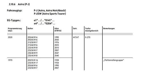

Hallo, Tüv Hessen ab Seite 96
https://www.tuev-hessen.de/.../...atalog_Raeder_Reifen_01_2015_ger.pdf
Räder- und Reifenumrüstkatalog
für Fahrzeuge der ADAM OPEL AG
Stand: 15. April 2015 TÜV Technische Überwachung Hessen GmbH 96
Fahrzeugtyp: P-J (Astra)
EG-Typgen.: e1* . . / . . *0141* .
A14NET(3) (103 kW) Reifen - 205/55 R16 91H Felge - 6 1/2Jx16(4) Einpresstiefe - 39
( 4 ) 5 Lochfelge 105 mm

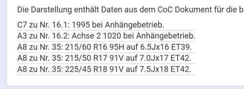

Gib mir mal deine Fahrgestellnummer und ich schaue in der ESA nach. Da sehe ich die Reifengrößen, welche im COC stehen würden.
Bei den 205/55 R16 muss der Tacho umprogrammiert werden und dann muss der TÜV/DEKRA die Änderung noch eintragen. Dann dürfen auch ohne vorheriges rückgängig machen die originalen Reifen nicht mehr gefahren werden. Außerdem sehen die 205/55 R16 in den großen Radkästen des J lächerlich klein aus.

FIN schicke ich Dir.
Hier die zugelassenen Reifengrößen.
Wie gesagt, mit den 205/55 R16 und den damit einhergehenden Änderungen darf er seine originalen Reifengrößen nicht mehr fahren.
