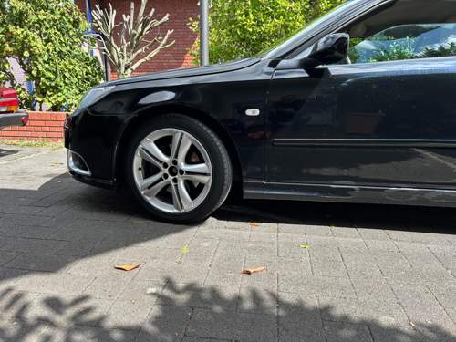

Reifengröße 9-3 TTiD 180PS Cabrio? 225/45ZR18 95W sind montiert. Im Schein steht nur 215/55 R16 93V
Saab 9-3 YS3F
Hilfe Hilfe,
ich habe den Wagen vor zwei Jahren aus Italien gekauft. Hier zum TÜV und kein Problem.
Und deutsche Papiere bekommen.
Nun brauche ich zwei neue Reifen und stelle fest, dass die Reifen und Felgen nicht in den Papieren stehen.
Sind aber aus meiner Sicht originale SAAB Felgen.
Hat einer Information oder Papiere die beim TÜV helfen können?
Das wäre sehr hilfreich.
In Hoffnung Dietmar

Die Reifengrößen werden schon lange nicht mehr in die ZB eingetragen. Nur die minimalen Größen. Bei mir stehen auch nur die 16 Zoll drin. Die vom Jersteller freigegebenen weiteren Hrößen werden nicht eingetragen. Wenn es originale Saab-Felgen mit der dazu passend Bereifung sind würde ich einfach die Reifen mit der gleichen Größe ersetzen.
Mach mal bitte ein Foto von den Felgen……
Gruß, Thomas
Ich habe hier mal eine Zusammenstellung gemacht ……
https://saab-cars.de/topic/62805-freigegebene-rad-reifen-kombinationen-saab-9-3ii-iii-ys3f-9440/#comment-1356953
Gruß, Thomas

Vielen Dank Thomas für die schöne Liste.
Jedoch sind meine Reifen da nicht bei.
Sieht aber alles vollkommen normal aus.
Bezeichnung der Felge wahrscheinlich nur innen denke ich?
