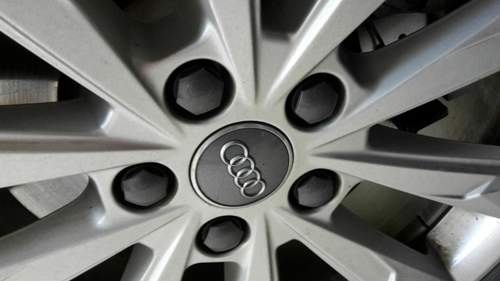

Noch einmal zur Klarstellung: Bei den 5-Finger-Nabendeckeln brauchst du nur den "Abzieher" und kommst somit auch an die Muttern ran. Aber das solltest du ja von den Felgen des Cabrios deiner Frau kennen.
Bei den heutzutage eigentlich üblichen Audi-Felgen mit den normalen "Nabendeckeln" (s. Foto) musst du die Nabendeckel eigentlich nie entfernen. Um an die Radmuttern zu kommen, musst du die entsprechenden Kappen auf den Muttern entfernen. Dazu benötigst du die "Zuckerwürfelzange", die bei Gebrauchtwagen sehr häufig nicht aufzufinden ist. Und so sieht das Teil aus: https://www.ebay.de/i/272714948700?...
Und hier zum Schluss noch die Normalausführung des Nabendeckelabziehers: https://www.ebay.de/i/162372261299?...
Großartig, Super!!!
Und nee, den Abziehhaken kannte ich bis eben tatsächlich nicht, da mein Frau ihre Reifen konsequent bei dem Händler wechseln und lagern lässt.
Und klar, wenn man nur den Nabendeckel hat, dann liegen die Radmuttern frei oder man hat die Kappen drauf!
So haben wir unseren Q3 jetzt ja auch bekommen.
Und du kannst mir nicht erzählen, dass ein Händler/eine Werkstatt wie Euromaster derlei Werkzeuge nicht hat, wenn die explizit Reifenwechsel mit Einlagerung anbieten.
