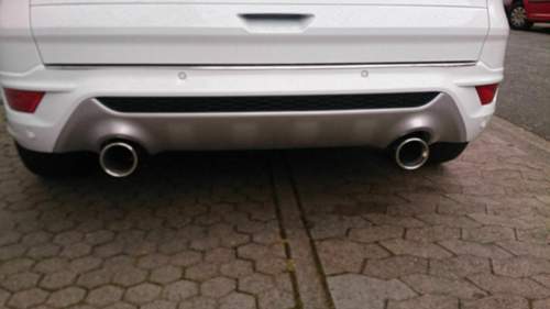

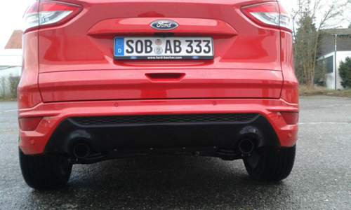

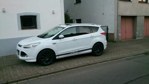

Schaut mal hab ihm noch neue Endrohre verpasst und einen Dekostreifen.
Dsc-0791
Dsc-0897
gefällt
Ja, die Rohre finde ich stimmig, sie gefallen mir. Die Dekos sind Geschmacksache. 😉
