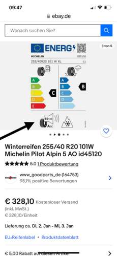

Das müsste meiner sein.
Ist auch bis 270 km/h zugelassen und man muss nicht
den Aufkleber anbringen.
Und die 69db sind wirklich gut.
Bin rundum zufrieden.
Natürlich ist der Preis nicht ganz billig.
