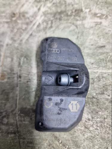

hab auf der suche hier im forum jetzt ein bisschen den überblick verloren,welche sensoren mit welcher Typteilenr. für meinen Wagen sind.
Fahre nen Audi A6 4F Avant 3.2 FSI Quattro und habe die Anzeige im Bildschirm (bar).

Die original Sensoren scheinen von Huf zu stammen. (7PP 907 275 F)
Die Huf Nummer wären 45144000 und 100129. Der eine Sensor ist schwarz und der andere orange.
Gibt es sonst noch irgendwelche Unterschiede? Preislich macht es auch 30€ aus.

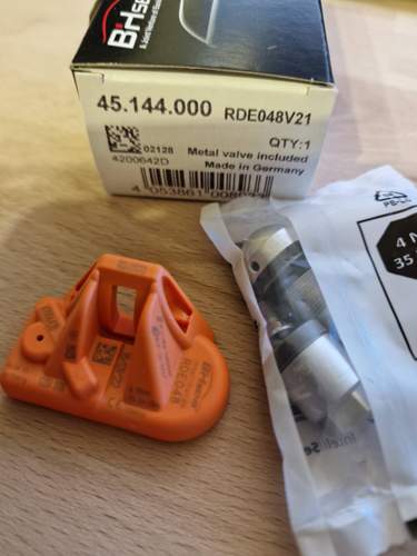

Inzwischen ist der neue Sensor gekommen.
Zweifle aber gerade warum der orange ist.
Muss der jetzt programmiert werden?

@Einstein82004 schrieb am 27. September 2022 um 10:26:31 Uhr:
Hast du Punkt 5 gesehen?
Der Sensor nennt sich RDE048V21.
Alles irgendwie verwirrend...
Der RDE048 ist ein BHSENS (= OE-Qualität)
und muß nur angelernt werden.
In Deinem Bild wird der Intellisens = Universalsensor beschrieben!

Wollte kurz Rückmeldung geben wegen dem neuen Sensor von BHSens in orange.
Gestern war ich beim Reifendienst und hab den Sensor wechseln lassen. Der alte Sensor hat sich etwas geweigert seine Heimat zu verlassen aber nach gut zureden konnte er überredet werden...
Der neue Sensor funktioniert einwandfrei, wurde auch gefunden nachdem im MMI auf Radwechsel umgestellt wurde.
Und wenn man bedenkt das die Sensoren bei mir jetzt 16 Jahre alt sind, kann man auch nichts sagen.
Bin zufrieden...
