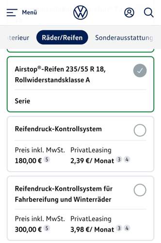

@ herby....bei meinem 2017er waren sie nur als Sonderausstattung bestellbar...also nicht bei allen Highline oder elegance Serie
@pspf schrieb am 29. Januar 2023 um 09:50:43 Uhr:
Bei meiner Elegance Bestellung musste ich es im November für 180€ dazu bestellen. 🙁
Das klingt (bei 45€ pro Sensor) nach dem Aufpreis für Sensoren in beiden Reifensätzen (also die 4 für die Winterschlappen).
Das habe ich auch angeklickt, weil ich die Winterreifen direkt mit geordert hatte. Die Sensoren in den Sommerschlappen sind im Highline bzw Elegance integriert gewesen. Das habe ich in den Bestell-PDFs extra noch einmal nachgeschaut
Die 180€ sind immer noch im Konfigurator für die Sensoren und haben nichts mit Winterreifen zu tun. Noch Mal.... Serie ist und bleibt das passive System ohne extra Sensoren. War bei Highline so und ist jetzt bei exclusive immer noch so. Für den te...wenn du die nicht extra bestellt hast brauchst du auch bei anderen reifen keine . Oder habe ich 2x Sondermodelle wo extra Sensoren weggelassen wurden? Glaube ich nicht, so ein toller Kunde bin ich nicht
