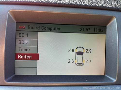

Hallo Leute,
ich habe mir einen Vectra C Bj2006 mit Cosmos Ausstattung gekauft.
Darauf sind leider keine originalen Opel Alus.
Nun zu meiner eigentlichen Frage:
Wie bekomm ich herraus,ob eine Reifendruckkontrolle per Sensor verbaut ist?
gruß
Gerd

Wie soll es sonst funktionieren? ;) Wenn du auf deinen BC gehst und unten auf Reifendruck gehst sollten wärend der Fahrt da Werte stehen, wenn nur Striche da sind sind keine Verbaut ;)

Ich glaube es ging weniger darum, ob in den Felgen Sensoren stecken als vielmehr darum, ob das Auto die entsprechende Empfangseinheit für Sensoren verbaut hat.
Wenn im Bordcomputer der Reiter "Reifen/Luftdruck" vorhanden sein sollte, dann ist das Fahrzeug für den Empfang vorgesehen.

Der beschriebene Reiter ist im BC nicht vorhanden
@All
Ist es möglich,daß es 2006 noch nicht Serie war?
Hängt es damit zusammen,daß das Auto aus Luxemburg stammt?
Ist der Reiter nur zu sehen,wenn Felgen mit Sensoren verbaut sind?
gruß
Gerd
Wenn die Funktion im DIS programmiert ist, dann sieht man den Reiter auch wenn kein Steuergerät bzw. Sensoren in den Rädern verbaut sind!

Ich muß meine Aussage korrigieren, habe gerade mal in der Preisliste von 2006 geschaut.
Das RDK ist Bestandteil des "Komfort-Paket" das als Sonderausstattung für 1455€ dazugekauft werden mußte, welches folgendes beinhaltet:
- Bi-Xenon-Kurvenlicht AFL
- Parkpilot, vorn und hinten
- Geschwindigkeitsregler, elektronisch geregelt
- Reifendruckkontrollsystem
Daniel

Das wäre möglich , den Reiter im Display kann man ganz einfach per China Kracher oder Tech2 rausnehmen .
Schau doch einfach mal nach ob das RDKS Steuergerät (im Kofferraum) vorhanden ist .
Schick doch einfach eine Email mit deiner Fahrzeug-Ident-Nummer an das Kundeninformationscenter (KIC) von Opel. Die sollten das im Nu rauskriegen, wenn sie die Schlüsselnummer durch den Rechner laufen lassen.

Da ich auch den Signum cosmo mit AFL, Xenon, Tempomat usw. und das RDKS habe, meine Erfahrung dazu:
- Das Menu sollte da sein, auch wenn die Reifen keine Werte liefern.
- Kann man aber für den Fall, dass man Felgen ohne RDKS hat, auch deaktivieren lassen vom FOH.
- Die Sensoren sind relativ teuer und passen auch nicht in jede Felge (~100 bis 200€ PRO Rad!)
- Von daher lieber Set beim FOH aus Original-Opel-Felge plus Sensor kaufen und eigene Pneus drauf ziehen lassen.
- Die Sensoren halten je nach Fahrleistung bis zu 10 Jahre mit einer Batterie.
- Batteriewechsel ist nicht vorgesehen, von daher wären dann neue Sensoren fällig.
- WICHTIG: Beim Reifenwechsel darauf hinweisen, dass gefälligst die alten Ventile wieder verwendet werden, denn da sind die Sensoren eingebaut.
- Ist das RDKS der alten Modelle VFL etwas zickiger, da nur ein zentraler Empfänger für alle 4 Reifen vorhanden ist => So wird VR schon mal als HL angezeigt und umgekehrt.
Achja, ich freue mich schon wieder wenn die Sommerschlappen drauf sind und ich wieder von pingeligen Reifendruckmeldungen gewarnt werde.
