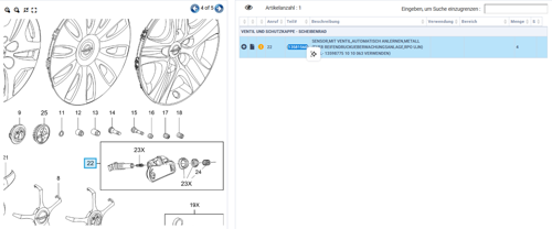

ich hab nen Insignia A, 2.8 V6 Turbo 4x4, A28NET. EZ 03/2011.
Er steht auf 245/35 R20 original Opel Felgen.
Das Auto war beim Service, dabei wollte ich gleich den RDK-Sensor vorne links tauschen lassen, da dieser nichts mehr anzeigt.
Nach Fahrzeugstart zeigt er kostant 220 kPa an und dass vorn der Reifendruck unterschiedlich ist. Nach einer Weile Fahrt nur Striche und eine Warnung zum Defekt erscheint im Display.
Mein FOH, der die Wartung durchführte, konnte den Sensor nicht tauschen. Er wäre nicht mehr lieferbar.
Kann mir jemand helfen und mir einen guten Ersatzsensor empfehlen?
Kann ich den Sensor einzeln tauschen, oder sollte ich alle vier tauschen?
Danke 😀

Warum sucht der FOH dann keinen Ersatz raus?
Dein OH erzählt dir Mist 🙂
Es gibt entsprechende Ersatznummern und auch über Schrader direkt bekommst entsprechende Alternativteile angezeigt 🙂

13327259
OPEL 10 10 025
13348393
OPEL 10 10 028

Kann das einfach ausgetauscht, altes Teil raus und neues Teil rein, werden oder muss das per Diagnosetool eingelernt werden?
Wenn du eine Anleitung hast, wäre das super. 👍
Die Frequenz muss 433 MHz sein, viele Werte passen. Das System ist selbstlernend. Nach der Installation fahren Sie 5–10 km, und es erkennt den Sensor und zeigt den Wert an.
Bezüglich des Austauschs (für jeden Abschnitt können Sie im Internet oder auf YouTube nachschauen) bauen Sie das Rad aus. Ziehen Sie den Ventileinsatz heraus, um den Reifen zu entlüften (Sie benötigen ein Spezialwerkzeug oder einen dünnen, flachen Schaber). Anschließend müssen Sie den Bereich neben dem Sensor abbremsen (nicht direkt dort, wo sich der Sensor befindet, um ihn nicht zu beschädigen). Sie können dazu ein großes Holzbrett auf den Reifen (Gummi) legen und das Auto darauf fahren oder den Reifen mit einem Wagenheber und Holz von der Felge drücken.
Anschließend entfernen Sie den Sensor mit Ventil und setzen ein neues ein. Pumpen Sie den Reifen auf, bis er platzt. Setzen Sie den Ventileinsatz wieder ein und pumpen Sie ihn auf. Ich habe es gemacht, es ist kein Problem. Sie können auch zu einem Reifenspezialisten gehen, der das für Sie erledigt.

RDKS-Sensoren gibt es problemlos zu kaufen. Was ist das für eine seltsame Werkstatt?? Opel selbst ersetzt diese ja auch, wenn du mit deinem Auto zum FOH gehst.
Bei entsprechenden Händlern einfach die Fahrzeugdaten angeben.

jeder halbwegs anständige Reifenhändler kann dir die zu einem vernünftigen Kurs besorgen und einbauen.
Ich habe meine letztes Jahr prophylaktisch bei " Reifen.com " tauschen lassen, da ich eh neue Reifen gebraucht habe.
Wenn du natürlich die Möglichkeit hast deine Reifen selber auf und ab zu ziehen dann kannst du es auch selber machen, sie werden einfach wie ein Ventil getauscht. Aber vergiss das Wuchten danach nicht.

Es ist ein Übersetzungsfehler ... nicht platzen oder explodieren, sondern bis er mit einem Knallgeräusch an Ort und Stelle sitzt. ;)
Was das Video betrifft, sehe ich kein Problem. Reifenhändler verwenden zwar eine Maschine, aber das Prinzip ist dasselbe. Sie legen das Rad auf eine Maschine, die den Reifen so lange presst, bis er von der Felge fällt ... Das Video dient zur Erklärung. Ich habe Wagenheber und Holz zwischen zwei Betonpfeilern verwendet.
Wenn der Sensor ausgetauscht wird, ist kein Reifenwuchten erforderlich, es sei denn, man dreht den Reifen auf der Felge, was man nicht tun sollte.
