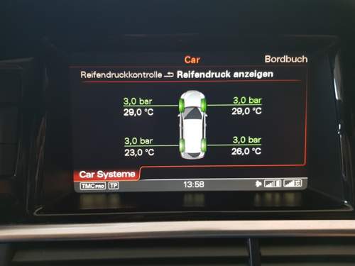

RDKS läuft fehlerfrei. ;)

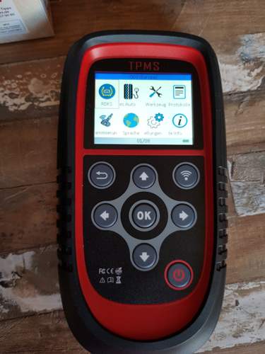

Nachdem ich den Verkäufer angeschrieben habe, hat er mir ein Gerät zum TPMS Sensor anlernen geschickt. 14Tage kostenfrei als Leihgabe. Sehr freundlich, hätte sowas nicht erwartet.
Jedenfalls heut Vormittag alle 4 Sensoren angelernt und dann gefahren und siehe da keine 2km und es zeigte alles an. ;)

das freut mich für Dich. Da hatte der Verkäufer wohl nicht die Sensoren voreingestellt auf den 4F. Kannst ja mal ein Foto von dem Gerät hier einstellen.
Das würde sicher auch andere 4Fler interessieren.
Na dann viel Spaß mit dem neuen Zubehör und allzeit gute Fahrt.
Aber gern.

Vielen Dank nochmal für die gute Hilfe hier.
Werde mal 1 2 Wochen abwarten, wenn es dann Sensormäßig immernoch fehlerfrei läuft, hole ich mir die gleichen nochmal für die 20er. ;)
