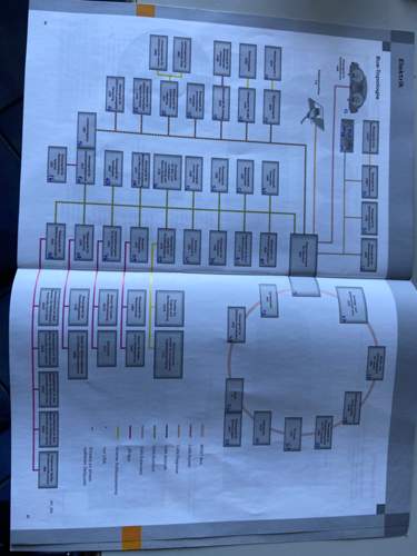

Mit dem Can low und high ans Stg 502 ist mir schon klar.
Dort bin ich auch schon beim Abstandsradar und beim Sideassist nachrüsten draufgegangen.
Kann es sein, dass wenn man den can an der gleichen Stelle in zu viele Abnehmer aufteilt, Fehler entstehen können?
Mit den 4 Kabeln zum ABS meinst best das passive System, welche in den FL verbaut wurden.
Das habe ich ja drin und will auf das aktive umrüsten??

An den CAN Bus kannst Du theoretisch viele Verbraucher anschließen, die Maximalanzahl wird man wohl im Auto nicht ausreizen können. Zumindest im 4F. Von der Seite gibt es keine Probleme zu erwarten, wenn man sauber arbeitet. Der CAN BUs ist relativ unempfindlich, weil die Geschwindigkeit nicht allzu hoch ist. Probleme gibts, wenn man L und H verwechselt oder mixt. Dafür sind aber die Farben da und die Pläne.
Das aktive RDK (Stromlauplan 16) hat nur Klemme 30 als Spannungsversorgung.
Der CAN ist folgendermassen verdrahtet:
J502 KLemme 15 geht an T46b /20H orange/grün 0,35mm² CanBus High
J502 KLemme 16 geht an T46b /20L orange/braun 0,35mm² CanBus Low
Irrtum! SWA / SHA / ACC und FLA hängen am CAN Extended Bus
RDK und viele weitere STGs hängen am CAN-Komfort Bus. Das sind unterschiedliche paar Schuhe.
Diese Busse sind völlig unabhängig von einander, dürfen nicht zusammengeschaltet werden und die Steuergeräte gehören an den Bus, welcher dafür vorgesehen wurde. Sonst anworten sie nicht oder nur blödes Zeugs.
Das hast du bestimmt verwechselt, da ein anderer User ohne durchzulesen quer reingeschrieben hat??
Ich habe das passive System im FL ab Werk drinnen.
Das soll jedoch gegen das aktive System weichen.
Habe alle Komponenten inkl Kabelbaum schon da.
Kann schon sein, sorry. Na dann los, und lese den Hinweis weiter oben, den ich gerade noch eingefügt habe.
Ok, wieder was gelernt.
Nur wenn es can extendet und can compfort gibt
Sind das dann ja auch zwei verschiedene Quellen, wo die Nachrüstungen anzapfen.
Ich fasse das gerade so auf, dass SWA und ACC den can high und low sich woanders herholen als das RDK.
Richtig?
Könntest du mir die can low und high PINs verraten, wo ACC und SWA richtig rankommt?
Dann werde ich das ändern.
Habe damals nach Schaltplan der Kabelbaum Verkäufer angeschlossen.?????
Richtig?
Ja definitiv. Wenn Du ein wenig suchst und Tante Google fragst, wirst du eine Zeichnung finden, die aus den damals verfügbaren SSP stammt. Die unterschiedlichen Can Busse sind alle an mehrere Verteiler geführt und können von dort aus an verschiedene STGs geführt werden.
In den Stromlaufplänen findest Du dann schon die richtigen Klemmen.
