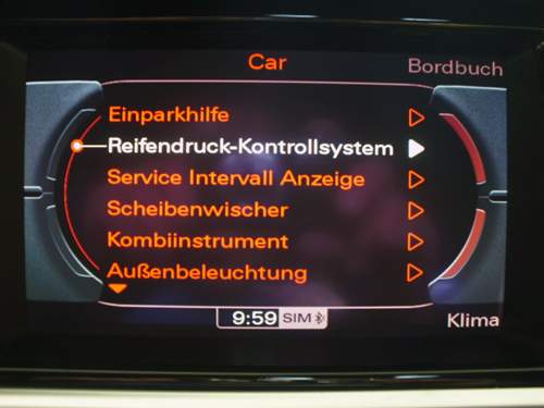

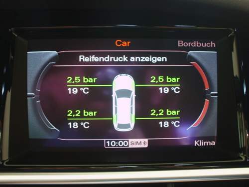

Hier sind mal die Bilder im MMI, wie die High-Version im 3G aussieht. Es funktioniert.
Nachrüstung war Eigenleistung ohne das "Gestrüpp" einer hier nicht erwähnten Firma.
Für die Kohle kann man sich den Kabelabum selber anfertigen. Ist auch meiner Meinung nach besser, da man ja durch die Radhäuser in den Innenraum muss.
Aber Audi hat da gute Durchführungen vorgesehen, welche einem das leicht machen. Auch die Befestigungspunkte aller 4 Sender im Radhaus sind vorhanden (das kenne ich vom Nachrüsten der RDK anders, da fehlten 3 Bolzen als Aufnahme:mad:).
Zeit für die Nachrüstung waren so 4-5 Stunden und dann noch die Sensoren in den Rädern montieren.
Das Schwierigste ist die Verlegung der Master-Antenne im Dachhimmel. Die sitzt sehr ungünstig (für den Bastler) aber man kann auch das schaffen.
Über Sinn/Unsinn bin ich mir noch nicht so richtig im klaren aber es funktioniert und auch die Warnmeldung kamen am Anfang zu oft. War aber nur eine Codierungssache, da einfach dem MMI fehlenden Druck gemeldet wurde. Aber mit 2,9bar vorn muss man ja nun wirklich nicht fahren.
