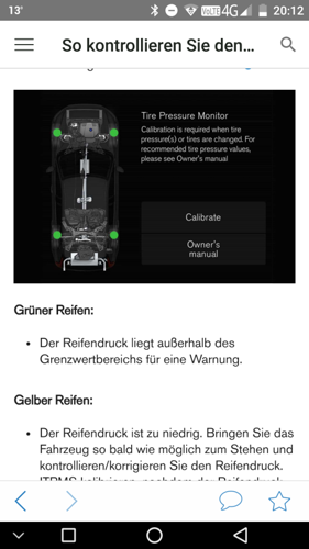

In der Bedienungsanleitung bei der indirekten Reifendruckkontrolle steht das bei Anzeige bei grünen Reifen die Anzeige ausserhalb des Grenzwertes liegt.
Heisst das jetzt das der Druck in Ordnung ist oder nicht? oder ist dies einfach eine schlechte Übersetzung in der Anleitung?

Nach obiger Diskussion ist grün "im Sollbereich".
Normalerweise ist bei Volvo alles was grau ist, ohne Funktion, oder liege ich da falsch?!? ??
Wenn bei der Anzeige mit den vier grünen Punkten auf den Rädern (indirekte Überwachung) diese grau sind, heißt das, dass noch keine Kalibrierung durchgeführt wurde.
--> auf "kalibrieren" drücken und eine Weile mit langsamer Geschwindigkeit (??? Ich glaube unter 50 km/h , RTMF) fahren.
Wurden genügend Daten gesammelt, wie es grün. Manchmal hängt das Dingens auch, dann wird's nach dem nächsten ATE grün.

Wie @Findus.XC richtig ausgeführt hat, ich aber nicht bedacht hatte, ist eine Kalibrierung bei jedem Radwechsel (WR->SR, oder umgekehrt) notwendig. Sonst bleibt es eben grau = ohne Funktion. Klarerweise auch bei den Funksensoren. Dort stehen ohne der Kalibrierung eben keine Werte.

Ja, das indirekte System sammelt wohl Daten, wie Abrollumfang und speichert das selbstständig ab.

Genauer noch, das System vergleicht nur die Differenzen der Abrollumfänge bzw Abrollgeschwindigkeiten. Es wird wenn alle 4 Reifen gleichmäßig Luft verlieren nicht gewarnt. Das system erkennt also nur plötzliche Luftverluste.
Deshalb muss bei indirekten Systemen weiter Luftdruck geprüft werden.
