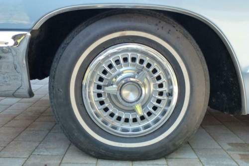

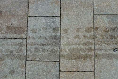

Hat jetzt zwar ein wenig gedauert, aber hier die Bilder von meinen Reifen:
Bild 1:
Druck 24 psi ca. 1,7 Bar lt. Handbuch
Bild 2:
Abrollbild.

Bild 4:
Reifen auf den maximalen Druck lt. Flanke 35 psi ca. 2,5 Bar aufgepumpt.
Wenn man die Bilder ansieht, ist selbst bei 2,5 Bar der Reifen noch "platt". Mir wurde schon empfohlen vorne auf bis zu 3 Bar zu gehen.

Daß Radialreifen unten einen "Bauch" machen ist normal. Das hat nichts mit dem Luftdruck zu tun sondern mit der Konstruktion und Funktion des Reifens. Mit 2,2 - 2,5 bar solltest du richtig liegen.
Die Angaben im Buch sind für Diagonalreifen. Radials gab es damals noch nicht.
