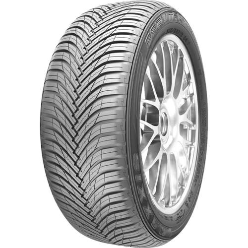

Kommt auf deine Felge an hinten ET ? Ich habe Maxxis Premitra All Season drauf 225 +245ger Reifen alle Maxxis- Ist ein sehr guter Reifen.
Maxxis

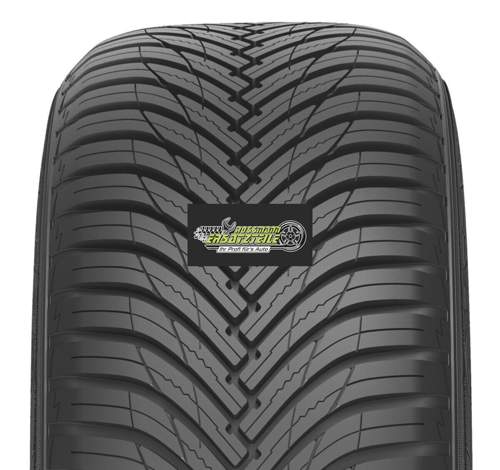

Ganzjahresreifen für dich hinten.255-35-18 - 94W
https://www.ebay.de/itm/176533573008?...
