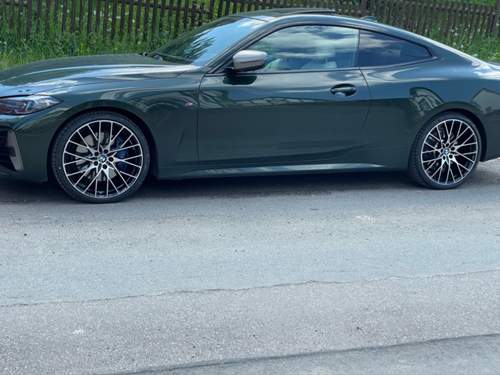

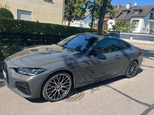

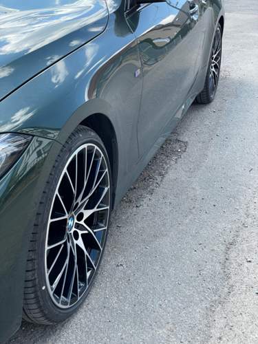

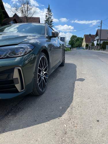

Hier die versprochenen Bilder mit den 20“ Sommerrädern
Sieht cool aus die M794, fahre ich an meinem Coupé auch.
