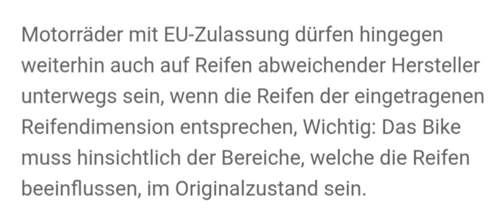

Tja Forster, da musst dich mal wirklich informieren. Hänge es dir mal vom TÜV Süd an ....
Screenshot-20250603-180501-chrome
@OisBayern du solltet das, was du anhängst auch verstehen. Denn so ist es, wenn keine Herstellerbindung drin steht.
EU-Zulassungen haben das normalerweise nicht. Deshalb kommt die Verwirrung dazu.
Auch eine Dekraingeneuer der das nicht so streng sieht, meines erachtens auch richtig, da die Regel blödsinn ist, bringt hier gar nichts.
Fakt ist, dass letzte woche erst jemand bei uns beim TÜV NORD genau das Problem hatte. Der Prüfer hat es leider zu ernst genommen.
Problem ist halt, daran kommt man gesetzlich nicht vorbei.
Das heißt, ihr könnt gerne weiterhin solch einen Blödsinn verzapfen, dass andere dann im Worst Case ihre Maschine dann per Hänger bei einer Kontrolle abholen müssen, Oder man gibt es Gesetzestreu richtig wieder. Jeder kann dann selbst entscheiden, ob er sich angreifbar macht, oder einfach beim TÜV/Dekra/etc. das austragen lässt und auch in Zukunft dann keine Probleme hat. Die Bindung ist ja ehe nicht wichtig.
