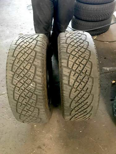

mein LINKER Vorderreifen war aussen sehr stark abgefahren, rechts ging noch und beidseits innen auch. vorher bin ich etwa 1000 kreisverkehre in england / schottland / irland (relativ zügig eben andersherum) gefahren. alles mit nachgewiesen falscher spureinstellung.
aber ich denke deswegen, dass die frage, wo und wie man fährt, sicher auch starken einfluss auf den verschleiss und das schadensbild hat.
gruss michael

ich denke, ihr meint den TE, obwohl meine vorderreifen auch nach 15.000 km hin waren.
bei mir war aber auch definitiv was faul, nämlich laut prüfprotokoll die spureinstellung beidseits gleich mit +30 minuten (also auch kein bordsteinrempler). statt dieser starken nachspur (von mercedes nach fahrwerksumbau so eingestellt) sollte entsprechend der Vorgaben eigentlich eine leichte Vorspur von etwa +10 minuten eingestellt sein.
durch den fehler sind die räder auseinandergelaufen, was laut dem mechaniker den starken äusseren abrieb zur folge hatte und bei mir links eben noch mehr wegen der roundabouts, denke ich.

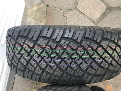

auf dem angehängten bild ist der linke reifen rechts und umgekehrt abgebildet (als würden sie auf den betrachter zurollen). man sieht deutlich die unterschiede links / rechts und innen. das profil ging ursprünglich in gleicher höhe von 10 mm über die gesamte breite (bild 2).
der luftdruck war nach werksangabe ebenfalls von mercedes eingestellt.
als ich es dann nach etwa 11.000 km bemerkt habe, habe ich deutlich erhöht, was den verschleiss etwas aufgehalten und die rückkehr ermöglicht hat.
da ich dem weiter nachgehen möchte, gerne fachkundige kommentare.
gruss michael
