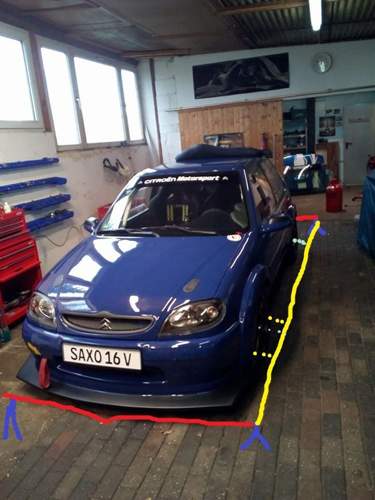

Ich hatte das aber schon auf der Rückfahrt gemerkt und dann haben wir in der Scheune vorab nachgeschaut und da war die rechte Seite etwas mehr auf Vorspur verstellt.
Wir haben das öfter mal auf Butterbrotbrettchen und mit einfachen Hilfsmitteln voreingestellt.
Bei unseren Franzosen war der Sturz ohne Umbaumaßnahmen aber eh fest voreingestellt, daher ging das da sehr gut.
Zwei schöne Butterbrotbrettchen von der Frau aus der Küche klauen und Spüli mitnehmen, Spüli auf die Brettchen und den Wagen vorne auf die Brettchen fahren.
Mit ner Wasserwage das Lenkrad ausrichten und Fixieren, dann brauch man 4x Unterstellböcke, zwei gerade Holzlatten oder Stangen und etwas Angelschnur.
Zwei Böcke vor dem Wagen, Zwei dahinter, mit der Stange verbinden. Dann die Angelschnur von der Radnabenmitte aus auf beiden Seiten gleich ausrichten.
Dann kann man mal die Felgenkante vorne und hinten ausmessen und beide Seiten vergleichen. Wir reden dann aber vom MM Bereich, wenn es grob verstellt ist vielleicht im Zentimeterbereich.
Da muss man aber sehr genau ausrichten und messen
