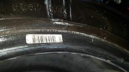

Ich hatte die letzten Wochen genau das gleiche...
Ich erwarb vor ca. 1 Jahr einen gebrauchten neuwertigen Komplettsatz Winterreifen auf Alufelgen. Nachdem ich diese nicht sofort benötigte, lagerten sie in meinem Reifenregal in der Garage.
Diesen Winter wollte ich sie hernehmen und ließ davor in meiner Autowerkstatt noch die RDKS-Ventile einbauen.
Anfangs bemerkte man erst noch nichts, aber vor ein paar Wochen musste ich dann 2x pro Woche an einem der Reifen etwas Luft nachpumpen. Ich ließ diese Werkstatt dann den Reifen überprüfen, aber man man fand angeblich nichts.
Bei einer längeren Autobahnfahrt musste ich dann sogar 3x nachpumpen. Also erneut zur Werkstatt, welche wieder nichts fand und mir prophylaktisch ein neuer Ventileinsatz und eine Sensor-Dichtung eingebaut wurde (zus. 23,76€).
Irgendwie war es aber auch nicht besser, eher schlimmer als vorher...
Also mal zu einem Reifendienst gegangen und siehe da, mit Lecksuchspray sofort die undichte Stelle zwischen Felge und Reifen ausgemacht. Reifen runter und siehe da: ein beschädigter Reifenwulst (in Montiereisenbreite) kam zum Vorschein!
Der Reifendienst konnte die Stelle mit einem speziellen Mittel abdichten. Ich hoffe das hält jetzt auch.
Fazit: Meine Werkstatt beschädigte den Reifen, als sie die RDKS Ventile einbauten und hinterher fanden sie angeblich den Schaden nicht... da muss man sich echt Gedanken machen, ob man dieser Werkstatt noch vertrauen kann...

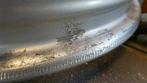

Zweiter ähnlicher FALL
Ich habe unbeschädigte Michelin Winterreifen (2Jahre alt) auf unbeschädigten MAM Alu Felgen die nun 10 Jahre alt sind.
Letztens hatte ich immer mal wieder Druckverlust. Es kam wohl darauf an wie der Reifen stand, als ich den Wagen abstellte. Mal von 2.5bar auf 1.4bar in einer Nacht. Mal nur 0.6bar Verlust in einer Nacht.
Anfänglich war es nur der Reifen hinten rechts. Ich habe den Reifen im Wasserbad checken lassen und danach runter machen lassen. Die Diagnose war Alukorrosion unter dem Lack. Und zwar vor allem unter dem Wulst des Reifens der dichtet.
Nach Abbürsten des Wulstes ging es wieder einigermaßen. Aber nach 5 weiteren Wochen verliert der Reifen wieder Luft. Und jetzt auch noch ein zweiter Reifen. Der vorne rechts. Wahrscheinlich das gleiche Phänomen.
Meine Frage an euch: Kann ich die Felge nur noch wegwerfen? Oder kann ich die abschleifen, von Hand, und dann neu lackieren?

Der Reifen hat im Wulstbereich extrem am Felgenhorn gearbeitet. Der Lackverlust im Bereich der Felgenschüssel ist nicht ursächlich für den Luftverlust.
Danke für die Einschätzung. Die Luft kam im Wasserbad tatsächlich zwischen Wulst und Felgendorn raus.
Wenn es nicht die Korrossion ist, dann frage ich mich was.....
Gruss
W.
Das war keine Einschätzung. ;-)
Der Bereich des Reifensitzes wurde durch das Arbeiten des Reifens im Wulstbereich ausgearbeitet. Ursächlich dafür sind dauerhaft unzureichender Reifenfülldruck und/oder schlechte Materialbeschaffenheit der Felge.
Ok.
Das heist für mich: Die Felge is hin.
Gruss
W.
Richtig, wobei es hier sicher ein paar Verwegene gibt, welche Dir dazu raten, den Bereich mit Hilfe einer Schrubbscheibe zu glätten und das Felgenhorn dadurch noch weiter zu schwächen...
