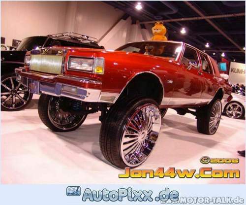

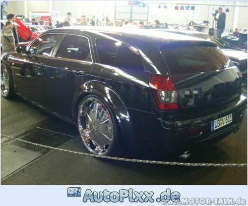

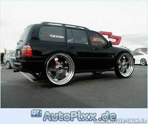

Original geschrieben von Provaider
braucht sich nicht wundern wenn es streift, ist einfach nur für die Optik gedacht
24-zoll-fette-schlappen
Cadillac-mit-24zoll
Chrysler-300c-24-zoll
