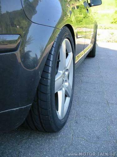

... Audi A3 8P / PA ab Mod. 2004
Null Problemo 17 ... 18 ... 19  Zoll mit ET 35 ( oder auch durch Spurverbreiterungen ) eingetragen zu bekommen beim " Tüffi " , aber dennoch " Streift's " zuerst am Kunststoff - Innenkotflügel bzw. an der " Schraube " 😰 bei vielen ... unter ungünstigen Verhältnissen wie hohe Zuladung im Heck + Bodenwellen 😰
www.motor-talk.de/.../PostJump.html?...
So war's auch bei meinem Ex - A3  im " Urlaubs - Trimm " , aber deswegen hat's nicht gleich den Reifen zerfetzt  ... siehe Pic
@ Maikts
Frisch vom TÜV und nur die paar km , danke für die Info .
... Aber 20 Zöller ohne Nacharbeiten am Radkasten - paßt wohl nur bei ganz wenigen Fahrzeugen 😉
