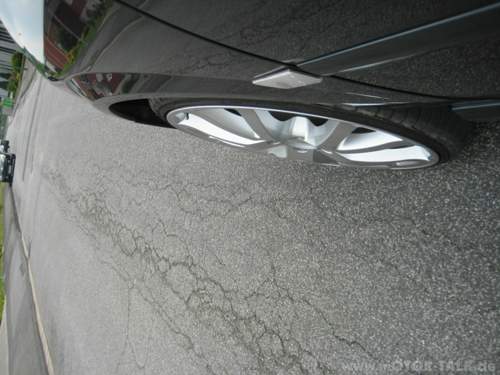

In 235/30/20 auf 8,5 x 20...
und hatte er sich gut gezogen?
Da hab ich leider keinen Vergleich...
Sah aber sehr nett aus...
