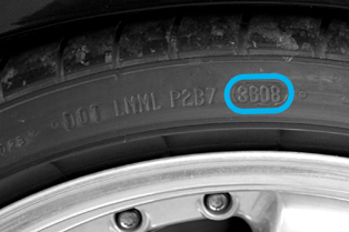

ich muss demnächst knapp 260km Autobahn fahren mit einem frisch gekauften gebraucht Wagen.
PKW Modell: Golf 1.4 BJ 2001
Reifen Modell: Michelin Energy
DOT Nummer: FU TA H76 0206
Profiltiefe: ca. 3,5 mm
Die Reifen wurde gerade erst von einer Werkstatt anstelle von Winterreifen aufgezogen (1 Monat her).
An dem einen Vorderreifen ist der Rand etwas Porös.
Ansonsten fehlt einmal ein kleines Stück des Profils und eben mehrere kleine Risse.
Was meint ihr, ansonsten wird das Auto nur sehr wenig durch die Stadt bewegt. Geht das Okay?

Zu alte Reifen: Straszenlage ,Bremsen werden nicht mehr gut sein.
Das sieht rein optisch nach durchaus mehr als 3,5mm aus (man achte auf die Verschleißindikatoren)...ich tippe auf durchaus realistische 5-6mm...das Erscheinungsbild lässt auf wenig Nutzung des Reifens auf Langstrecke schließen und ggf. auf Laternenparker bzw. starke Sonneneinstrahlung...der Reifen dürfte durchaus schon härter sein und ist sicher schon ein paar Jährchen alt...
Aus der DOT kann ich jetzt direkt nicht das Alter ablesen (ich könnte in die Zahlen eine Herstellung im Jahre 2006 reininterpretieren)...vielleicht einfach mal nur die 4 Zahlen in der ovalen Umrandung angeben...hergestellt wurden die Reifen in Bamberg aber das nützt dir auch nichts 😁
Müsste ein Energy E3A sein und der ist schon durchaus älter und schon durch 2 neue Generationen ersetzt, wenn ich nicht irre...
Die Überprüfung Deiner Reifen solltest Du einem Fachmann anvertrauen. Hierfür ein paar Fotos um den Globus zu schicken, ist der verkehrte Weg.
Hau den Mist runter. Alleine schon wegen 3.5mm! Komm damit mal in den Regen bzw. Aquaplaning. Kauf dir halt 4 neue.. Kosten doch nicht die Welt und du kannst dann beruhigt fahren!
Mit welcher Begründung wurden die Reifen überhaupt noch von der Werkstatt montiert? Die müssen ja einen Grund haben, dir sowas draufzumachen.

... dennoch ist es unprofessionell, leichtsinnig und unqualifiziert, die Substanz eines Reifens, anhand von ein paar Fotoausschnitten beurteilen zu wollen.
Deine verallgemeinernden und relativierenden Aussagen dazu, ändern nichts am Sachverhalt.
Also wenn meine Reifen 8 jahre alt sind und noch 3.5mm Profil haben und SO ausschauen... Kann ich nicht verstehen, dass man da überhaupt noch überlegt was man jetz machen soll. Die Dinger sind einfach fertig... oder an den vorredner verkaufenfür seinen Fuhrpark! Vll kannse ja noch einer gebrauchen 😁

Ich halte den Reifen für fahrbar...sehr gutes Profil und bei Regen eben ruhig fahren, denn wer vernünftig fährt (100-120km/h) muss Aquaplaning auf der BAB nicht fürchten..auch im Trockenen nicht gleich alles aus den 1400ccm rausholen auf der Bahn...ans Auto und Reifen gewöhnen und dann entscheiden...vielleicht mal auch nen Bremstest/Handlingtest im Nassen auf verlassenem Gelände/Industriegebiet machen...

Auf Bild 4 gut zu erkennen, das generell das außen liegende Profil arg durch irgendwelche Umstände gelitten hat. Derart porös und rissig im Gegensatz zum inneren Teil.
Gehörten die Reifen generell zu dem Wagen oder waren die mal woanders aufgezogen?
Dann meiner Meinung nach, ist hier der grad an Aushärtung und dem Schwinden der Weichmacher stark fortgeschritten, so das man hier auf grund der Bebilderung schreiben kann, der Grad an Sicherheit ist eingeschränkt, für sich und andere.
