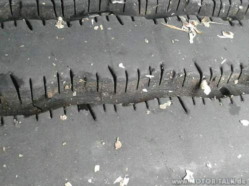

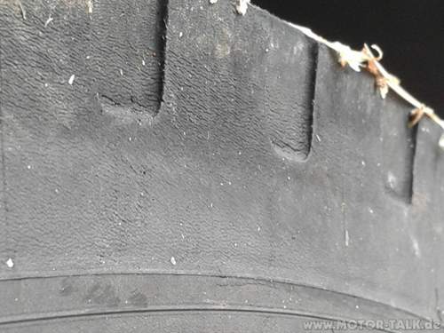

Reifen noch ok?
ich muss demnächst knapp 260km Autobahn fahren mit einem frisch gekauften gebraucht Wagen.
PKW Modell: Golf 1.4 BJ 2001
Reifen Modell: Michelin Energy
DOT Nummer: FU TA H76 0206
Profiltiefe: ca. 3,5 mm
Die Reifen wurde gerade erst von einer Werkstatt anstelle von Winterreifen aufgezogen (1 Monat her).
An dem einen Vorderreifen ist der Rand etwas Porös.
Ansonsten fehlt einmal ein kleines Stück des Profils und eben mehrere kleine Risse.
Was meint ihr, ansonsten wird das Auto nur sehr wenig durch die Stadt bewegt. Geht das Okay?
Einmal Luft prüfen und dann gute fahrt!Man muss ja keine 200Kmh damit fahren.
Habe auf meinem Senator Reifen gefahren die 10 Jahre alt waren.
Würde die Reifen auch weiter fahren falls sie keine Auswaschungen haben und sie vom Fahrgefühl noch gut sind.Wenn ich immer diesen mist höre mit Regen unfahrbar usw,bei Regen fährt man halt mit angepasster Geschwindigkeit und gut ist!
Also ab ane Tanke Luft Checken und ab gehts!
56 weitere Antworten
56 Antworten

- Golf IV 1.4 --> die Kiste hat 75 PS, womit max. 171 Km/h gefahren werden kann (Rasen ist also nicht, zudem die Kiste kaum aus dem Arsch kommt, da 1,1 Tonnen Leergewicht)
- die Reifen sind 8 Jahre alt und damit eigentlich überfällig, da porös und Maximalalter (auch aus Sicht des TÜV und anderer Empfehlungen) erreicht
Fazit:
Wenn der TE vor der Überführung den Luftdruck kontrolliert/anpasst und vorsichtig - ohne riskante Manöver - fährt, dürfte herzlich wenig mit den Reifen passieren.
Am Heimatort wäre dann eine Fahrt zum Reifenhändler sinnvoll, um anständiges Gummi aufziehen zu lassen. Wenn die Kohle dafür nicht reicht, bei Kleinanzeigen oder Quoka nach gebrauchten und frischeren Schlappen Ausschau halten und persönlich abholen, um Zustand (und Felgen) per Augenmaß zu überprüfen.
Alles andere ist reine Spekulation!

Hier mal die Reifen vom Lkw.
Noch keine 4 Jahre alt und sehen auch schon Porös aus.
20140627-181644
Das sind Anscheuerungen, Du Experte.
Bestimmt nicht du oberschlauberger!!!Ich fahre den nur und auf beiden seiten sieht das so aus und bestimmt zieh ich nicht an Bordsteinen dranher vorallem nicht mit der Fahrerseite!!!

So hier das Bild zwischen dem Profil da sieht es auch schon so Porös aus wie außen!
Reifen
Völlig normal, was dort zu sehen ist. Nutzfahrzeugreifen sind thermisch und mechanisch erheblich höher belastet, als Pkw-Gummis.
