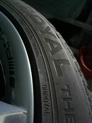

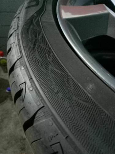

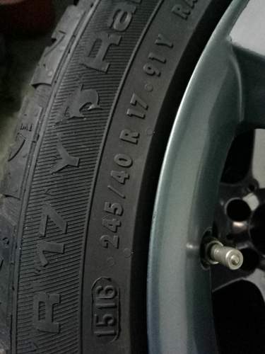

Hallo.
Hatte mir ende Sommer 2016 ein Nagel eingefahren und bin dann mit halbem Plattfuß zum Reifenhändler.
Er hat den Reifen repariert und meinte der Reifen wäre aufgrund Überhitzung durch Walkarbeit Schrott.
Der Reifen ist von Dot 1516 ,also neu.
Was meint ihr zu den Bildern ???
Ach ja, von innen ist er sauber,also keine Spuren.

Findet ihr das er defekt aussieht?
Das Sieht man nur von Innen. Deswegen abziehen und kontrollieren.

Am 4ten Bild sieht man eine Laufflächenablösung, Riss neben dem Profilstollen.
Auf den anderen Bildern sind filigranere Risse sichtbar.
Ich würde den Reifen nicht mehr montieren.
Auf dem 4. Bild sehe ich Produktionsrückstände, die einen Schatten werfen. Auch sonst sehe ich keine Risse, was aber nicht heißen muss, dass der Reifen ok ist.

Mal abgesehen von dem Reifen hier: Man kann sich auch fragen, was mit den Fachleuten nicht mehr stimmt, dass man ihnen keinen Glauben mehr schenkt. Der Fragesteller wäre nicht der erste, der von einem Laien den besseren Rat bekommen hätte ...
Zu dem Zustand könnte ich nur was sagen wenn ich den Reifen von innen sehe, Abrieb lose drin vor dem Flicken, seitenwand audgerauht , abrieb, dann weg, ist von dem nichts vorhanden, weiterfahren,
bis du mit null Luft oder nur zu wenig Luft zum Händler hin, wie lang war die Strecke.

Die Bilder zeigen z.T. Abrieb außen durch Walkarbeit. Ob das zu einer Überhitzung geführt hat, kann ich nicht sagen.
Sicherheitshalber würde ich den Reifen ersetzen.
