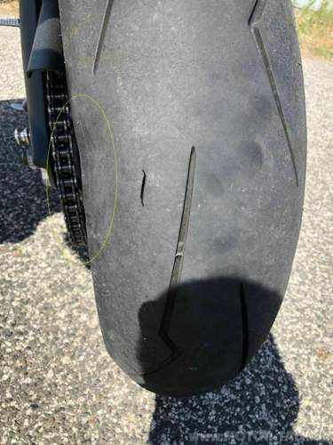

Reifen mutwillig aufgeschlitzt oder pech gehabt?
Moin, anbei 2 Bilder.
Eure Meinung bzw. Einschätzung?
Hat da jemand mit einem Messer zugestochen oder über irgendwas gefahren und pech gehabt?
Reifen ist erst um die 4 Wochen alt mit nicht mal 1000km drauf.

@AGENT1 schrieb am 9. Juli 2018 um 17:52:12 Uhr:
Das ist auch nicht ganz normal...
Warum schaust du dir nur das erste Bild an und nicht das zweite? 😕
Das ist mir auch gleich aufgefallen.
Darum der Hinweis mit dem Hersteller.
Für mich sieht das nach einem überfahrenen scharfkantigen teil aus das ein Fahrzeug verloren hat, welches du beim Beschleunigen "erwischt" hast mit einem Messer sollte die Reifenaussenseite eine schnurgerade Verletzung aufweisen und auf dem Bild sind die Schnittenden abgeknickt.
Das ist auch nicht ganz normal...Warum schaust du dir nur das erste Bild an und nicht das zweite? 😕
Weil dort der Herstellungsfehler zu sehen ist.
Schrift auf der Lauffläche ist definitiv nicht normal und gehört da nicht hin.
Ist der Reifen auf den Fotos platt?
Die Eindellung kommt vom TE, als er den Riss verdeutlicht und mit den Daumen genau diese Stelle eingedrückt hat.
da mein Problem wohl eher keines ist,wollte ich auch kein neues Thema dazu eröffnen.
Evtl. hat ja trotzdem jemand eine (andere) Meinung zu dem angefügten Foto.
Gestern hatte ich HU und gleich noch einen neuen Reifen aufziehen lassen.Zuhause erst bemerke ich seltsame kleine Riefen auf der Lauffläche. (Werkstatt bis zu mir 2 km im Regen geschlichen)
Meine einzige Erklärung bei einem Reifen mit 0 km. Der Prüfer hat beim Bremstest das Hinterrad, weil ohne ABS zum Stillstand gebracht und so die Riefen verursacht.Sehr tief scheinen die nicht zu sein und werde auch keine schlaflosen Nächte haben. Aber das habe ich bei einem neuen Reifen so noch nicht gesehen.

Meine einzige Erklärung bei einem Reifen mit 0 km. Der Prüfer hat beim Bremstest das Hinterrad, weil ohne ABS zum Stillstand gebracht und so die Riefen verursacht.Sehr tief scheinen die nicht zu sein und werde auch keine schlaflosen Nächte haben. Aber das habe ich bei einem neuen Reifen so noch nicht gesehen.Grüße
So wird es wohl sein.
Trotzdem kein Grund zur Sorge, die Kratzer sind nur oberflächlich und haben keinerlei Auswirkungen.
Nach 500 km ist das weg.

Solche Spuren kenn' ich von Reifen, welche über Metallgitter u ä schlitterten, entweder bei Radstillstand oder beim Durchdrehen auf einer derartigen Oberfläche.
Besondere Form von Abrieb, kein bedenklicher Schaden.
