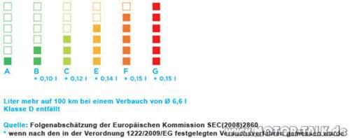

Hallo Markus!
Wer von Euch beiden nun die "richtigere Webseite" bei der Infobeschaffung gefunden hat, steht in den Sternen. ;-)
Es gibt einschlägige Webseiten, die Besagen, dass das Einsparpotential zwischen den einzelnen Klassen bei 0,1L/100km liegt (z.B. reifenlabel.de, continental-reifen.de).
Und es gibt glaubwürdige Seiten, die Besagen, dass das Einsparpotential von 0,1L/100km nur für die Klasse A (gibt derzeit keinen Reifen mit dieser Rollwiederstandsklasse) und Klasse B erzielbar ist. Zwischen den übrigen Klassen läge das Einsparpotiential bei ca. 0,02L/100 km (z.B. dasreifenlabel.de, wikipedia.de).
Ob man hier eher den Herstellern vertrauen schenken sollte, wage ich zu bezweifeln, denn bezüglich des Labels wurde von dem einen oder anderen Hersteller ja schon gelogen. Verifizierungen der Zuordnungen der einzelnen Labelklassen gibt es ja auch nicht. Ich denke mir, Hersteller werden erstmal ein "Werbeversprechen" machen und daher lieber von einem etwas höheren Einsparpotential reden.

Original geschrieben von klimaaktiv
Hallo Markus!
Sh. Schaubild in Anlage
Quelle
bzw.
[url=Folgenabschätzung der EC]http://eur-lex.europa.eu/.../LexUriServ.do?...[/url]

...Studies and tyre manufacturers demonstrate that a 1kg/t
decrease in rolling resistance of passenger car tyres leads to about a 1.5% fuel saving
independent of the drive cycle...
...The drawback of this proposal compared to the preceding one is related to consumer
information: while a linear bandwidth of 1kg/t is easy to understand (1 band = 1.5% fuel
saving), empty classes and decreasing bandwidth blur the message to consumers on related
fuel savings. But commercial messages can be developed by retailers and manufacturers to
highlight the benefits of opting for the higher classes. ...
Die haben das dann wohl ebenfalls falsch verstanden.
