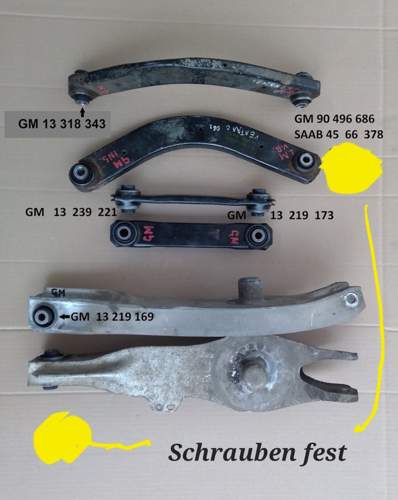

@ulridos schrieb am 20. März 2022 um 18:57:25 Uhr:
Die Schraube mit der eingewalzten Rille ist eine totale Fehlkonstuktion .... durch die Rille wird das Wasser bis in die innere Lagerhülse transportiert und der Rost lässt die Schraube und Hülse aufquellen, sodaß das wie verschweißt sitzt .
Wenn man da einmal dran war dann die Schrauben von vorn rein stecken und nicht von hinten!!! Dann ist das mit dem Wasser eindringen nicht so schlimm.
Doch .. Da unter dem Auto ist alles voller Gischt wenn Du im Regen fährst. Im Winter noch Salz dabei.
Das einzige was da wirklich nur hilft , ist wirklich Fett ... und zwar die ganze Rille voll... damit Wasser erst gar nicht hin kommt.
@lutz022 schrieb am 21. April 2022 um 09:00:13 Uhr:
also ich war nun bei meiner Werkstatt gewesen mit nur neue Buchsen und Radlagern hinten war es nicht abgetan und es kam so wie hier jemand schon sagte die 2 Schrauben mittig Querlenker oben rissen erst die Muttern ab beide den kam es noch dicker von den 2 Dreieckslenker rissen die 2 oberen am Achsträger auch ab und nichts ging also Auto da gelassen und 4 neue Schrauben und 2 neue Dreieckslenker bestellt und heute wieder abholen. Nach dem den die Laser Achsvermessung gemacht wurde. Eine Frage hab ich aber den nun doch vielleicht kann sie mir einer sagen ich hab ja vorne weil Beifahrerseite Spurstangenkopf und Querlenker und axialgelenk erneuert waren durch habe beide Seiten ersetzt.

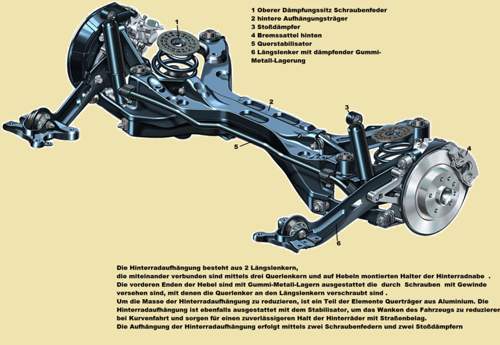

Rostlöser bringt gar nix - soviel mal dazu. Dreieckslenker gibt es hinten weiter nicht.
Und halbe Stunde mit Flex und raus? Schau mal erst, ob die anderen Querlenker zum Einstellen gangbar und heile sind. Da ist nämlich nix mit Flex…
die Streben(sehen aus wie Stück Rohr Plattgedrückt mit Buchsen drin) seitlich vom Rad hinten da sagte mir die Werkstatt Dreieckslenker zu. Wenn sie sowieso defekt waren schneidet man die halt klein mit 125mm Scheibe 1mm das gut mit Flex kein Problem bin da fix bei ist ruck zuruck raus. Wenn ich die Bolzen austausche verbaue ich die besagten Teile auch gleich neu den ist alles neu.

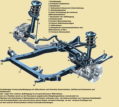

Moin Lutz
Ich verstehe das Wort "Dreieckslenker" und
Du kannst ja nur das wiedergeben,
Was man Dir sagt!
Bei dieser Achskonstruktion an der HA sind das
Längslenker und Querlenker.
An der VA ist es dann ein Querlenker!
Erbsenzählen sieht anders aus!
MfG
Ha-teile
Und genau diese Querlenker bekommst mit der Flex gar nicht raus - aber wenn Du das alles selbst so gut und schnell kannst, wieso machst das nicht selbst 😉? Hatte am WE das Vergnügen mit einem Brenner diese Kack-Konstruktion zu lösen...
Hat auch wenig mit Erbsenzählen zu tun -es gibt dort mehrere Teile und es ist für einen Tipp schon wichtig, dass man weiß, welche er meint. Und ich fragte zum zweiten Mal nach...
Wie die aber die abgerissene Schraube nochmal verwendet haben wollen, entzieht sich meiner Vorstellung.

wie schon oben gesagt er hatte einen Bolzen abgerissen und sie gaben mir das Auto nicht mehr raus aus der Werkstatt ich war nur zur Achsvermessung da mehr war nicht geplant. Sonst mache ich alles selbst von A bis Z am Auto.
Der Begriff Dreieckslenker kommt nicht von mir den hab ich beim Teile raussuchen bei ebay
gelesen und dacht wir wird stimmen ein Glück wirst ihr den Fachbegriff wieder was dazugelernt.
Lexmaul23 die abgerissene Schraube wieder nutzen in Pfuscherkreisen geht ganz einfach:
beide Seiten mittig an bohren 2cm ca da die eine Drehbank da hatten in der Ecke ist das kein Thema und den schneidet man ein M6 Gewinde rein und verbindet beide hälften das ist Pfusch wie er im Buche steht deswegen hab ich neue Bolzen bestellt und erneuere die + Buchsen gleich ordentlich. Weil so ein Pfusch geht garnicht und kann ich z.b. auch nicht mit meinem gewissen vereinbaren das so zu lassen.

@rosi03677 schrieb am 28. April 2022 um 19:26:54 Uhr:
Das hätte Ich jetzt auch gesagt,
Wobei der Name es schon sagt,
Aber da wird man auch nicht Aufgepasst haben-
https://de.m.wikipedia.org/wiki/Lenker_(Fahrzeugtechnik)
Wird da ja nur bestätigt😉
Was soll denn da Bestärigt werden ?
die Aussage ist ja wie Schwimmen ohne Wasser oder
Atmen ihne Luft !
Ein Mensch ließt dieses und der andere blendet Dinge aus und
ließt das was Er möchte .
Richtig war es damals so angegeben wie im Bild !
