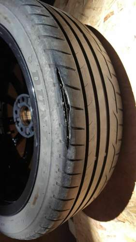

ich hatte heute meine erste Inspektion für meinen gebrauchten C43 EZ 07/2017, gekauft im Januar 2020.
Dort wurde mir gesagt, dass die Reifen hinten in der Innenseite Risse haben. Leider ist mir dies nicht beim Autokauf aufgefallen (hab ja keine Hebebühne). Laut Meister sind diese Risse wohl schon vor Kauf gewesen.

Bilder wären sehr hilfreich
Bilder folgen morgen nach der Demontage.

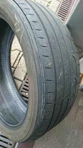

Das Problem hatte ich mal, als ich Räder wechseln wollte. Der Wagen war vier Wochen vorher in der Inspektion. Ist keinem aufgefallen. Beide hinteren Dunlop Reifen hatten zwischen Lauffläche und Seitenwand Risse über die gesamte Fläche. Wir haben uns dann darauf verständigt, dass jeder einen Reifen bezahlt. Das schlimme ist, dass ich beim Fahren nichts davon gemerkt habe. War ein C450 TModell.
Das sieht aus als wären die Reifen schlecht vulkanisiert, wie runderneuerte Reifen. Da löst ja die Lauffläche.
Die Sache ist zwar bei dir längst gegessen aber da könnte ich mir gut vorstellen das der Hersteller in der Pflicht gewesen wäre.

Für mich sieht das einfach nach einem verschlissenen Reifen aus ! Ist das noch die erste Dunlop Sport Maxx 225/40 ZR19 Bereifung ? Ist halt ein bescheidener 150€ Reifen.
Evtl. hat hier Luftdruck, Sturz bzw. Spur nicht gestimmt und eine sportliche Fahrweise schafft dann in 6 Monaten das Freilegen der Karkasse problemlos.
Wenn Reifen Achsweise so sehr innen oder außen ablaufen, liegt es meist an einer beschissenen Achsergometrie - beim 205 Hinten innen und Vorne außen ist ja nix ungewöhnliches.
@MatthiasGue lösche schnell das mit der schlechten Vulkanisierung - sonst bricht hier gleich wieder das schallende Gelächter aus.
PS: Leute die Ihre Reifen so sehr runter fahren, ohne das rechtzeitig mitzubekommen, kann ich nicht verstehen - ich schaue regelmäßig das Ablaufbild an und arbeite mit Luftdruck und Achsvermessung (Einstellung) dem entgegen.
Naja ... 😮) bei uns werden beruflich teilweise vulkanisierte, runderneuerte Reifen genutzt. Daher meine ich dieses Bild zu erkennen. Von daher, ich lache auch gerne mal über mich. ;o)
Luftdruck spielt da auch eine große Rolle und scheinbar auch der Sturz da der Schaden einseitig ist.

@hotfire schrieb am 25. Juli 2020 um 08:54:08 Uhr:
Dieser Dunlop hat noch sehr viel Restprofil und war auf der Hinterachse meines c43. Ich habe immer auf korrekten Luftdruck geachtet und ich habe das auch erst gemerkt, als ich auf Winterreifen gewechselt habe.
Du hast recht damit, dass dieser Dunlop eher ein bescheidener Reifen ist. Ich habe sofort alle Reifen gegen Michelin getauscht und bin damit sehr zufrieden.

@mike-wst bei deinem ist noch deutlich mehr drauf aber auch der hat ordentlich auf der Kannte genudelt (der vom TE ist aber auf die Karkasse runter gefahren) - ich hatte den auch und nach Rennstrecke hatte meiner vorne außen auch so Anbahnungen aber das war mir klar, die sollten danach eh in die Tonne.
Welcher Luftdruck ist denn für Dich normal ?
Reifenkante bis auf Gürtel runter gefahr
Genau wie hier die roten stellen
Ich fahre mit dem vom Hersteller vorgegebenen Werten für ein halbbeladenes Fahrzeug plus 0,1 Bar, da ich die meiste Zeit alleine mit Gepäck unterwegs bin.
Das Foto von meinem Reifen täuscht etwas: Die Reifenkante sieht dort schon etwas mitgenommen aus, was aber tatsächlich nicht der Fall war - das liegt wohl daran, dass der Reifen auf dem Boden gelegen hatte, der mit Schleifstaub von Spachtelmasse verdreckt war.
