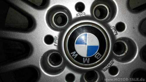

Na dann werde ich mir wohl andere holen müssen.....schei...e.aber ich werde wohl die 235/40/r17 verkaufen können...sind noch top reifen.habe diese felgen....Foto als anhang
Images-1
Was steht denn als Teilenummer drauf auf den Felgen? Die style 32 gabs in verschiedenen Versionen für diverse Bmw
Innen muss gegossen stehen 8x17, 8J17 oder ähnlich, dazu ET20 oder IS20
Damit du sicher bist, dass die nicht zu allem Überfluss vom e60 sind, mal die große Bohrung in der Mitte messen, die muss über 74 mm sein- oder mal eine Felge draufbauen, ob sie passt.
Solltest du Probleme haben, fahr zum Reifenhöker und lass die das prüfen. Aber sorgfältig, nicht alle kennen sich da aus. Vielleicht gibt's ja auch einen e39- Kenner in deiner Nähe.

Habe mal ein Foto gemacht
20160319-174512
Moment das ist eine 9 Zoll Felge für Hinterachse also mischbereifung. Auf diese gehört 255/40/17 aufgezogen. Laut den Daten ist es die Felge für e39.
Korrekt.
Wenigstens mal einer der nachfragt und nicht wild drauf los kauft.
Hast du eine Limousine oder einen Touring? Bei der Limo geht das alles ohne Probleme, beim Touring ist eine Einzelabnahme erforderlich, weil der ab Werk nie für Mischbereifung vorgesehen war.
Also noch mal: vorne 235/45, hinten 255/40
