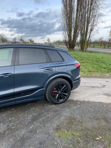

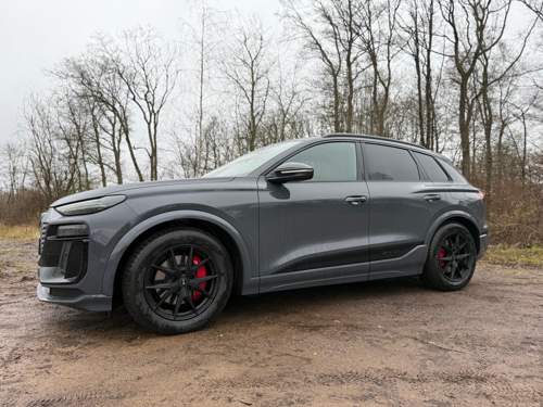

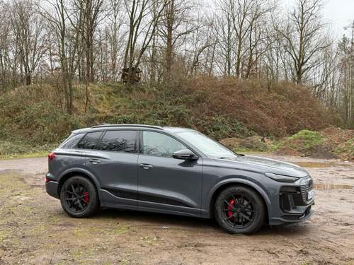

Wir haben die Orignal Aufi Felgen schwarz Hochglanz beschichten lassen. Vollkommen andere Felge. Nur mal als Idee
