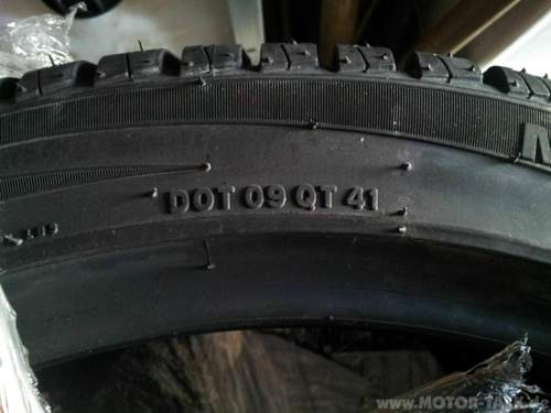

Brauch mal Hilfe bei der Reifen Dot NR. Als Dot ist auf dem Reifen DOT 09 QT41 angegeben. Meine Frage ist nun wie alt ist der Reifen????
Bin im Netz nicht so richtig fündig geworden und Standartdot bekomm ich hin. Aber damit?

So hier das Bild mein Telefon hat mich gezankt.

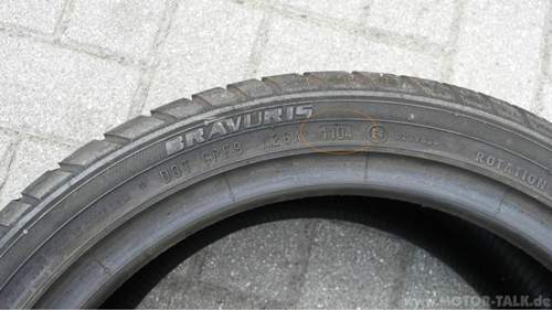

das ist eine fest in die Vulkanisierungsform eingravierte Buchstaben-/Ziffernfolge. Herstellungswoche und -jahr sind in einem austauschbaren Feld in der Form untergebracht, weshalb ein kleiner Grat ringsherum zu sehen sein muß, üblicherweise in der Form wie auf dem Foto von der_henni. Sonst müsste der Hersteller ja jede Woche eine neue Form bauen. Also weiter danach suchen, es ist wegen der umfangreichen Beschriftungen manchmal nicht so einfach...

Dankeeee Mischkolino hab in völliger geistiger Umnachtung und Betriebsblindheit geschaut und die tatsächliche DOT ist 2114. War jetzt noch mal unten und musste die Reifen erstmal drehen. Man man man ich sollte zu Doktor gehen 😁😁😁

Das ist keine DOT-Nummer. Ein DOT ist immer vierstellig, allerdings kann zwischen der Kennzeichnen "DOT" und der eigentlichen Nummer noch alles Mögliche auf dem Reifen stehen, was aber keinen interessiert. Wie gesagt, allein die vierstellige Nummer ist ausschlaggebend. Schau mal hier auf Seite 4
