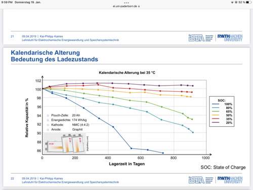

Je näher an 100 % die Ladung war, desto mehr Verlust - habe ich mal gelesen. Daher wird auch bei längeren Standzeiten empfohlen, den Accu bei 50 - 70 % zu lassen.
Bin kein Techniker oder Ingenieur, verlasse mich einfach mal darauf, dass dies so ist! Wenn der Akku dann nach einem Monat 1,2 oder 3 % weniger hat oder in China ein Sack Reis umfällt, ist mir ziemlich egal!
Nein, der akkuzelle schadet es einfach mehr bei vollem Ladezustand längere Zeit zu verweilen, deswegen soll man am besten nur bis 70-80 Prozent im Alltag laden und nur vor Langstrecke auf 100% aufladen, um die Zeiten , in der die Zellchemie oberhalb 80% verbringt kurz zu halten.
Anbei ein Bild der rwth Aachen, was es ganz gut erklärt.
SoH Ladezustand
